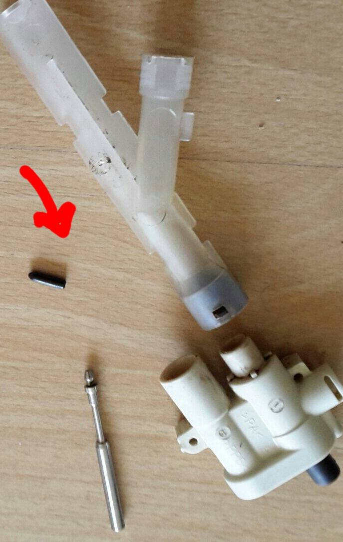

Habe jetzt nochmal das Drainageventil zerlegt und plötzlich taucht da so eine kleine Gummikappe auf, meine Frage, gehört die vorne auf diesen langen Metallstift, der in das durchsichtige Teil führt oder gehört die auf die andere Seite, wo der Metallstift in dem anderen Teil verschwindet ? Dieser lange Metallstift ist im übrigen etwas schwergängig und hakelig.

Beide Lippendichtungen (Rund und Dick, mit Dichtungslippe und loch in der Mitte) gehören in..! das Drainageventil..
Einmal oben in den Deckel und dann unten in das Schwarze Hauptstück, so das die Lippe außen dir jeweils engegengezeigt wird wenn Du die Dichtungen im eingebauten Zustand betrachtest.
Das Metallteil vom anderen Teil des Drainageventils geht dann durch beide Löcher der Dichtungen hindurch.
Der Wasserschlauch, der in das Drainageventil führt wird mit einem kleinen Gummiring abgedichtet, der Schlauch dann gesichert mit der Feder..

Habe mir die Anleitung nochmal angeschaut, nur taucht da dieses Gummiteil nicht auf, es ist weder rund noch dick, sondern länglich und schmal wie eine Zirkelmine etwa und es hat auch kein Loch. Schicke jetzt nochmal Foto mit, das ich irgendwie ohne Bildbearbeitungsprogramm verkleinert habe (hoffentlich).

Das Teil gehört auf jeden Fall mal nicht zum Drainageventil.. Hattest Du das Drainageventil denn zerlegt und gereinigt..?
Neue Dichtungen im Drainageventil machen nämlich Sinn, sie sind ein Verschleissteil.
Das Edelstahlteil ist auf dem Foto nicht in der durchsichtigen Röhre verankert.. Aber ich hoffe das geht noch zu verankern, oder ist da was abgebrochen..?

ch habe nur das durchsichtige Teil von dem weißen abgemacht und beide durchgespült und den Metallstift aus dem weißen Teil gezogen, dabei ist der kleine schwarze Nüppsel mit rausgekommen,
Das weiße habe ich nicht auseinandergebaut. Da der Metallstift sehr schwergängig ist wenn er in dem weißen Teil steckt (muss das so sein ?), hatte ich vermutet, dass da was nicht stimmt und prompt kam mir dieses schwarze Teil entgegen......

Ich denke, Du solltest Dir da ein ganz neues Drainageventil bestellen.
Du brauchst eh neue Dichtungen dafür und das alte Drainageventil sieht mir auch richtig Uralt aus.
Wenn sich der Stift da nicht mehr richtig befestigen lässt, dann geht da eh nix mehr und die Feder zum Spannen des Ventils scheint auch weg zu sein..

Bestellung erledigt. Die Feder habe ich in der Maschine gelassen, da wo das ganze Teil dann wieder eingesetzt wird. Die knapp 20 Euro investiere ich jetzt noch, aber ich denke, dass ich mir schon ein neues Modell suchen muss. Wir hatten schon Jura und Saeco, jetzt diese Siemens, und keine hat mehr als 4,5 Jahre gehalten, trotz regelmäßigem Entkalken und im letzen Fall auch regelmäßigem Säubern der Brüheinheit. Ist das normal ?

nur Reinigen und Entkalken reicht leider nicht. Dichtungen z.B. sind Verschleißteile, die halten nicht ewig. Da sind 4,5 Jahre schon ein normaler Wert (Ausnahmen bestätigen die Regel). wink.gif
Das kleine schwarze Gummi-/Plastikteil ist eventuell nur eine Strebe vom Deckel des DV (sofern dieser schwarz ist). Oder es gehört in den transparenten Behälter als Halterung/Führung. Ist aber mittlerweile nur eine Randnotiz, da du ja ein neues DV bestellt hast.
