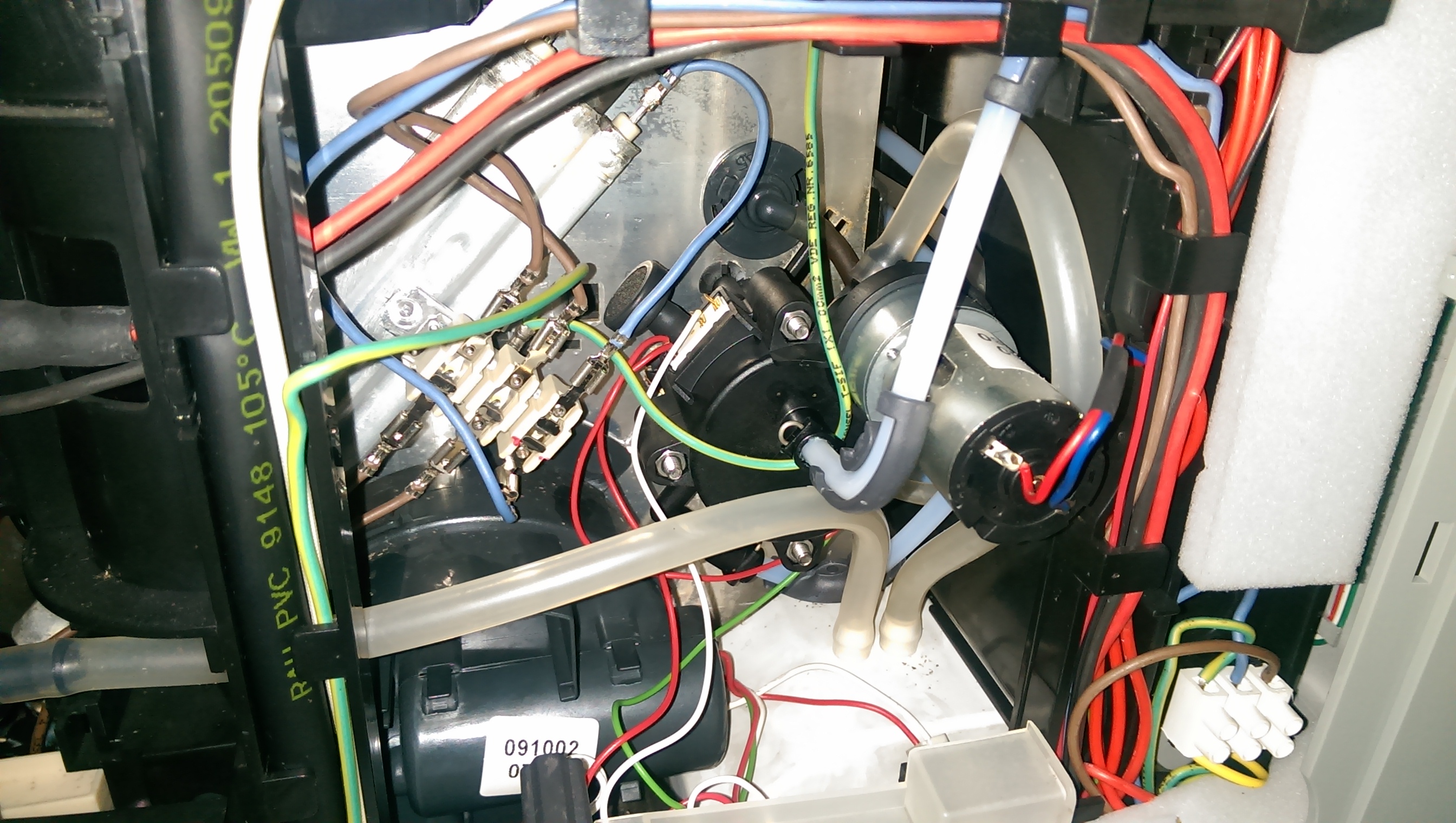

Mach mal Foto denke das ist das Keramik Ventil

Ja, das ist das sogenannte Keramikventil! Also zerlegen und reinigen. Evtl. ist es ja die richtige Spur. Oder beim Juraprofi ein neues bestellen. Wenn der Motor schwergängig ist hört man das deutlich wenn die Maschine geöffnet ist...

hallo meinte den Keramikpumpe das die für meine Maschine NEU 50-60 euro bei ebay kostet!
habe gestern den Keramik filter zerlegt aber der ist nicht verstopft oder so alles okay!Hmmmm muss den nochmal in betrieb nehmen!vielleicht ist der Motor defekt!

da sind zwei Microschalter drin. Diese bitte auch prüfen. Ich hatte vor kurzem erlebt, daß einer davon abgenützt war, nämlich der Stößel. An den Motor kannst Du ca. 10 V DC anlegen, zum Test.

Die zwei microschalter sind in Ordnung habe die selber mit Finger ausprobiert und nochmal mit dem großenzahnrad habe den gedreht 360 Grad haben bei Schalter dadurch klar und deutlich ausgelõst! Auch war das Fett auf dem kleineren zahnrad wo der Motor drauf sitzt vorhanden....leider ist mir nach innen hin Richtung frontabdeckung eine klammer von den schläuchen reingefallen😨 wie entferne ich die front Abdeckung ohne einen clips zu brechen? Wo kriege ich 10volt her um den Motor zu betreiben? Emmm wann das auch sein das links neben der Keramik pumpe der antriebsmotor der BE defekt ist?

nimm eine 9V Block-Batterie. Zieh den Stecker des BE-Antriebs. Teste diesen Motor auf diese Weise.
Ich versuche, eine Anleitung fürs Zerlegen hochzuladen. Es gibt auch eine zum Aus- und Einbau des Keramik-Ventils. EQ 5 ist beim Aus- und Einbau gleich.
