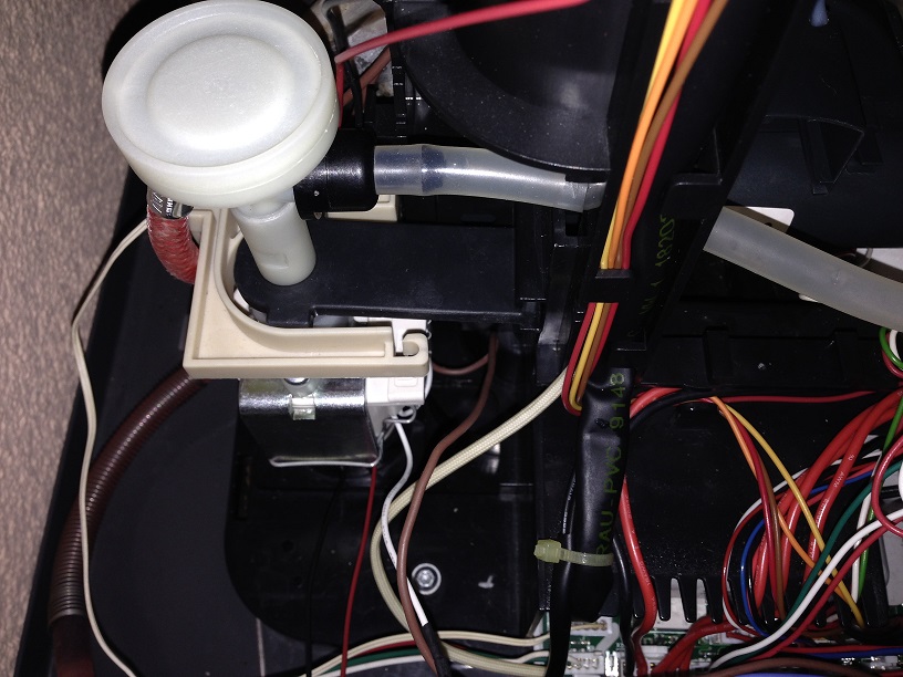

Hier die Pumpe, am Überdruckventil kommt wasser richtung Expansionskammer nach rechts.

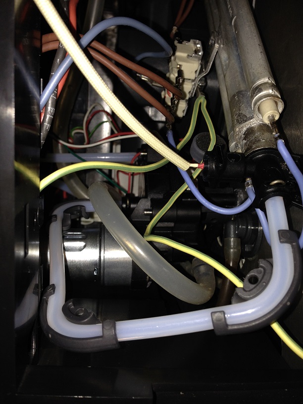

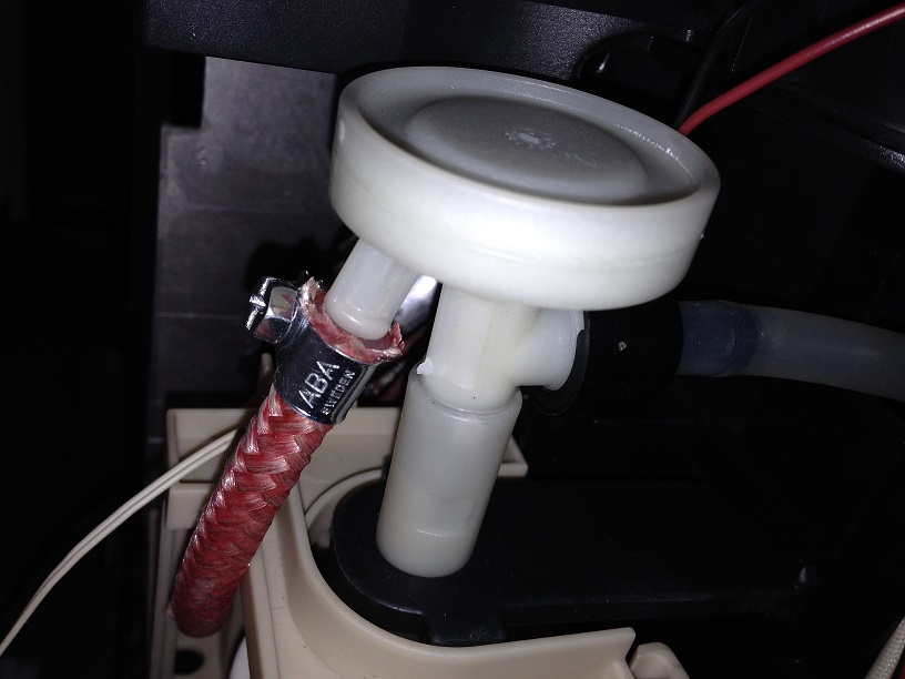

Hier der Expansionskammer, links der Schaluch da fließt Wasser durch.
Rechts im Schlauch fließt nichts durch

Hier der rote schlauch links, hinter dem Überdruckventil an der Pumpe ist am Durchlauferhitzer angeschlossen.

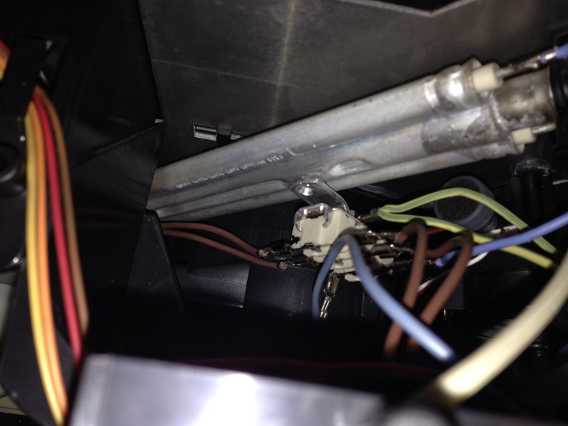

Durchlauferhitzer, da kommt kein Wasser durch obwohl der erhitzer durchgängig ist.

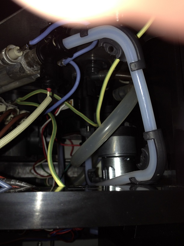

Hier von oben aufgenommen, Keramikventil mit Anschlüsse, da kommt überall kein Wasser durch.

Hier noch ein Bild

also nach meiner Meinung kann nur das Überdruckventil nicht recht funktionieren. Obwohl dieses neu ist, würde ich es in dem Fall doch einmal aufmachen. Das ist so eine Art Bayonettverschluß. Da ist so ein schwarzes Teil drin u. eine Feder. Das hab ich mal verkehrt eingebaut, worauf es natürlich nicht richtig funktionierte. Dieses Teil passt ohne weiteres auch verkehrt herum. Das Ende, das ähnlich wie Zähne aussieht muß auf der vom Überdruckschlauch abgewandten Seite sein. Kann sein, daß sie es so vom Werk her falsch rein gemacht haben. Es kann ja gar nicht mehr woanders der Fehler sein. Hier ein Bild, wenns klappt.
