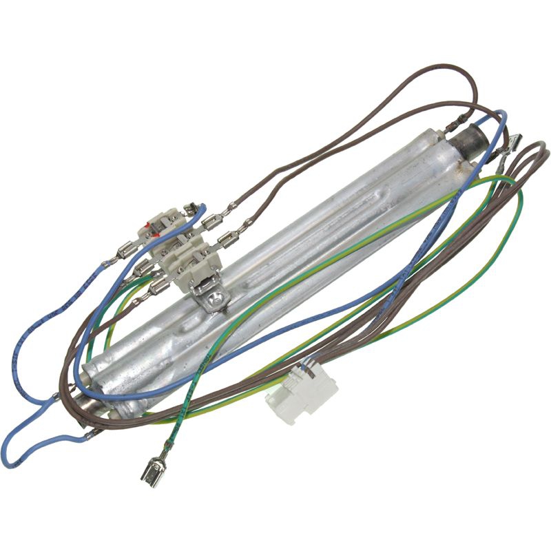

Mit einem Multimeter solltest Du den Fehler finden können..
Der Durchlauferhitzer hat 2 Heizkreise, ich denke da ist einfach was nicht richt gesteckt..
Freitag, 17. April 2015, 22:47 Uhr
da sind drei solche Temperatursicherungen. Die müßtest Du alle 3 auf Durchgang prüfen. Bleibt noch die Frage, warum keine Milch angesaugt wird.
Grueße HWS

Also wenn die Sicherungen alle in Ordnung sind, dann würde ich die Heizungsstäbe links u. rechts des Rohres auf Durchgang testen, mit dem Ohmmeter. Jeder von denen müßte ca. 50 Ohm haben. Wenn diese Durchgang haben, dann wird es an der Steuerplatine liegen. Ich hatte einmal den Fall, daß die Heizung nicht mehr reguliert wurde, weil einer der beiden Triacs Kurzschluß hatte. Hier allerdings scheint es der Fall zu sein, daß die Heizung überhaupt nicht mit Strom versorgt wird.
Grüße HWS

Dann würde ich nun auch in Richtung Platine suchen, also Stecker der Heizkreise von der Platine abziehen und die beiden Heizkreise durchmessen. Wenn die Messwerte in Ordnung sind bleibt nur noch die Platine als Fehlerquelle übrig...
Frage an alle: Wird die Aufheizung bei Neff nicht überwacht? Allgemein geht ja garnichts wenn die Temp. noch nicht erreicht ist. Hier scheint die Maschine ja auch mit kaltem Wasser zu funktionieren...
Donnerstag, 23. April 2015, 07:13 Uhr
das weiß ich nicht, Danceman. Wie gesagt, einmal war einer der beiden Triacs kurzschlüssig. Die Heizung heizte dann bis ins Unendliche, nämlich bis eine der Temperatursicherungen durchgebrannt war. Bei einer anderen Verobar war eine Temperatursicherung unterbrochen. Da kam dann auch kalter Kaffee heraus. Und soviel ich weiß sind die gleichen Komponenten in den Neff Maschinen auch drin.
Grüße HWS
