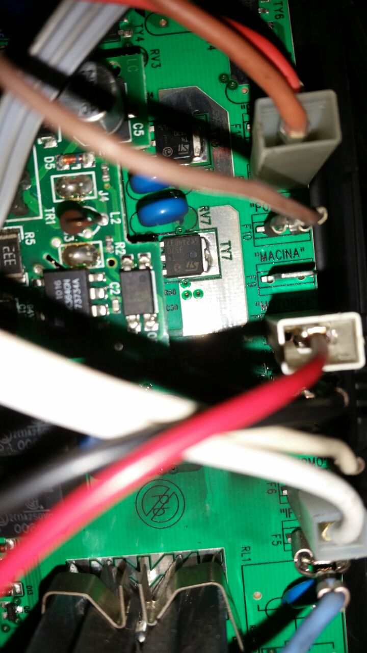

Stell ein gutes Bild vom Bereich PTC2 und TY7 ein.

Wäre doch sinnvoll eine neue Platine zu kaufen ?

Freitag, 03. Juli 2015, 13:35 Uhr

Das einmal

Freitag, 03. Juli 2015, 13:37 Uhr

Und das

Hast Du die Leitungen korrekt aufgesteckt? Ich vermute da hast Du was vertauscht.

am besten, Du schaust bei ebay nach einer gebrauchten Platine. Damals waren auf der Elektronik-Platine der TY 7, u. der Gleichrichter D14 kurzschlüssig, worauf es dann auch den PTC 2 zerschossen hatte. Es war also genau die gleiche Sache damals bei mir. Zu aller erst auch ein defekter Motor.

Super vielen dank werde mich mal umgucken um eine Platine zu bekommen eine neue kostet knapp 71 Euro Versuche eine gebrauchte zu bekommen

Vielen dank für eure Hilfe habe eine gute gebrauchte Platine eingebaut und jetzt funktioniert sie wieder
