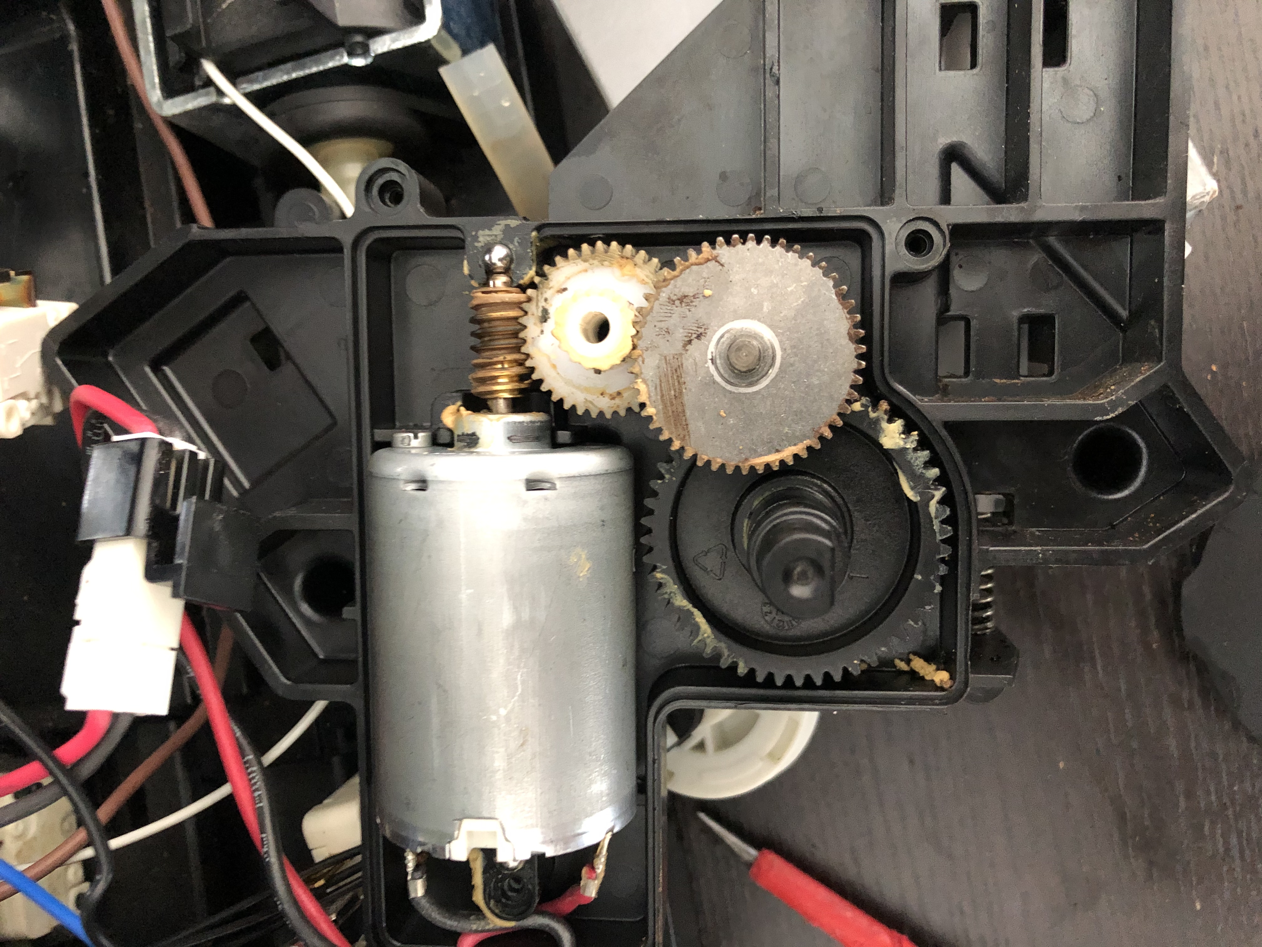

Hallo lieber BlackSheep,
ich habe ebenfalls eine quietschende Maschine, bei der ich inzwischen das Drainageventil getauscht habe und nun das wirklich sehr laute und störendere Geräusch (vom Antrieb) beseitigen will. Eine Initialisierung hat bisher nicht geholfen.
Den Antrieb habe ich daraufhin ausgebaut und geöffnet. Mein Blick ist nun auf das Zahnrad-Konstrukt. Ich habe diese „Spirale“ auf der Welle des Motors mit einer kleinen Feile vom Taschenmesser minimal bearbeitet. Sie glänzt nun ein wenig. Es gab aber nur minimalen abrieb. Die Spirale selbst konnte ich nicht abziehen. Sowohl das Metall Zahnrad und das Plastikrad haben beide einen Metallstift, den kann man rausziehen, das geht aber butterweich.
Leider habe ich momentan keine 9V Batterie zur Hand, um den Motor "mal eben" zu testen. Ich musste also wieder die Maschine zusammenbauen. Der anschließende Test war ernüchternd. Das Gerät quitscht leider unvermindert und wirklich sehr laut. Die Microschalter waren in Ordnung.
Ich wäre dir wirklich sehr dankbar, wenn du mir vielleicht etwas unter die Arme greifen könntest. War ich zu zaghaft?
Anbei ein Bild vom geöffneten Antrieb.
Für jede andere Antwort bin ich selbstverständlich auch dankbar.
Viele Grüße
Maximilian
14 Jun, 06:25
Beiträge: 855
Mitglied seit: 26.07.08
die "große Zapfenwelle" ist das schwarze Teil mit dem Zahnrad.
Und hier müssen nicht die Zähne, sondern der Sitz im Getriebe-
gehäuse evtl. nachbearbeitet werden. Die Welle wird im Laufe
der Zeit dicker.
BS
