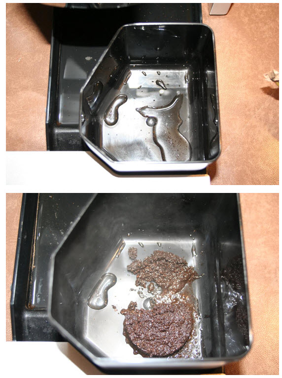

Also das Drainageventil ist es glaub ich nicht. Ich habe mal bei geöffneter Seitenabdeckung mit einer Taschenlampe reingeleuchtet. Da kann man das Drainageventil ganz gut sehen. Das Wasser scheint eher von der Brüheinheit runterzutropfen.
Ich hab anbei mal zwei Bilder angehängt.
Bild 1 zeigt den Tresterbehälter nach dem Einschalten. Die gesamte Wassermenge die man dort sieht, kommt von einem Spülvorgang beim Einschalten der Machine.
Bild 2 zeigt den Tresterbehälter nach einem Bezug.
Also mir kommt das etwas viel Wasser vor.....
Ich bin der Meinung, das war nicht so, als die Maschine neu war. Aber vielleicht bilde ich mir das ja auch nur ein......

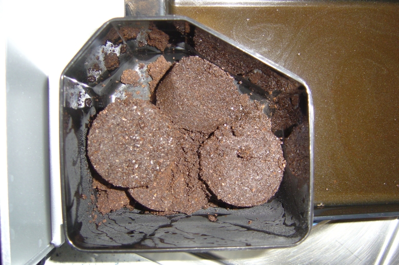

Kannst dich beruhigen, bei mir siehts ähnlich aus.
Beim ersten Puck ists noch wässrig, die anderen saugen das aber wieder mit auf, so dass ich die volle Wanne schön ausschütten (krümelig) kann.

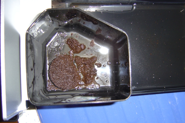

Sonntag, 12. Februar 2012, 17:28 Uhr
Beiträge: 18
Mitgliedsnummer.: 10662
Mitglied seit: 28.11.2010
Das kleine Problem ist bei meiner Ci auch. Es vermehrt sich aber bei den Spülvorgängen durch Ein-und Ausschalten der Maschine.
Da ich das in Kauf nehme stört es mich nicht. Seit dem Kauf ist es bei meiner Maschine immer noch die selbe Menge an Wasser.
