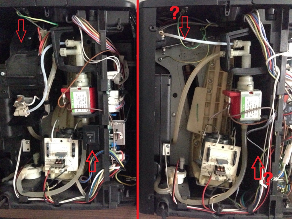

Arielle01
Freitag, 04. Dezember 2015, 15:18 Uhr
Beiträge: 34
Mitgliedsnummer.: 22315
Mitglied seit: 05.11.2013
Danke looser,
ich hab die beiden Maschinen mal zum Vergleich geöffnet - aber was ist das?? huh.gif
Bei der einen (leiseren) Maschine fehlt das Teil innen links oben (siehe Bild) und der Ein-/Ausschalter auf der Rückseite blink.gif
Auch die Platine rechts ist komplett anders!
Für was ist das Bauteil (von der geöffneten Rückseite gesehen) links oben, das bei der neu erworbenen gebrauchten (die wesentlich leiser ist) ganz fehlt?
Kann gerne noch weiter Bilder machen
Freitag, 04. Dezember 2015, 19:14 Uhr
Mitglied seit: 28.10.2009
Die links ist das neuere Modell mit dem neuen Thermoblock.
