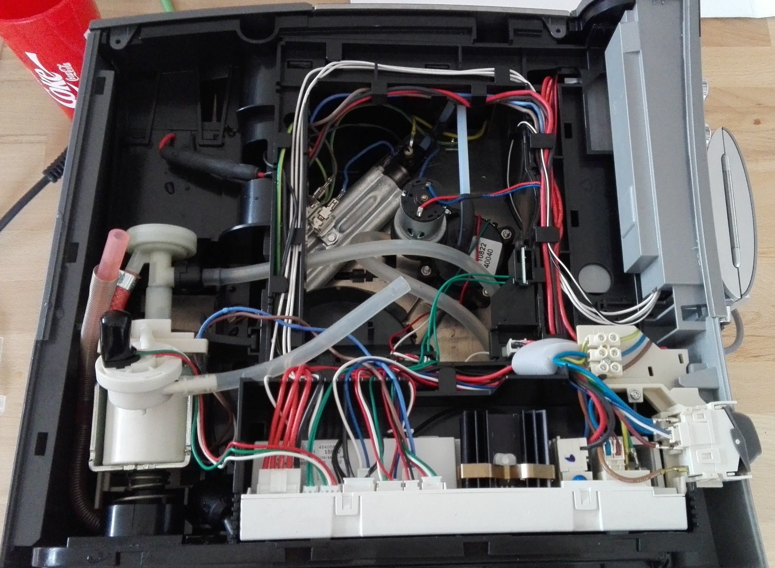

Kann mir jemand auf dem Bild sagen, wo sich das elektrische Keramikventil befindet? Gerne würde ich es reinigen bzw. überprüfen, ob es defekt ist.

Guten Abend,
also das elektrische Keramikventil ist rechter Hand: wo der blaue u. der rote Draht angeloetet ist. Das ist das Motoerchen, welches das Keramikventil schaltet. Es gibt bei z. B. "juraprofi.de" eine Anleitung, wie man das Ventil rausbekommt. Man kann es aufschrauben. Es sind 4 Torx Schrauben, die das Ventil zusammenhalten. Beim Auseinanderziehen muss man sehr behutsam sein. Vielleicht ein paar Fotos machen, dass man hinterher weiss wie alles zusammengehoert. Die 3 Keramikscheiben haben kleine Loecher u. auch die Formdichtungen haben Loecher, welche durchaus verkalkt sein koennen. Meistens genuegt es, das Ventil zu saeubern. Man braucht nicht unbedingt ein neues.
Doch die Pumpe wuerde ich vorher noch mal aufmachen u. alles darin ueberpruefen. Den auf der Pumpe sitzenden Membranregler auch mal auf Verstopfung oder Verkalkung ueberpruefen.
Gruss HWS

Blöde Frage:
FM (Flow Meter) ist Durchflussmesser (auf dem Bild unten links-grün,rot,weißes Kabel)?
Steckt die Pumpe (siehe Bild) dahinter (links roter Schlauch, rechts durchsichtiger?
Wenn ja werde ich alle Punkte morgen alle Punkte durchgehen, bis auf Keramikventil. Das scheint augenscheinlich etwas schwierig zu schein. Genaue Anleitung habe ich nicht gefunden zu dieser Maschine.
Wobei ganz ungeschickt bin ich nicht, habe schon einige Laptops repariert und im Handy schon mal die Kamera getauscht
Sonntag, 12. Juni 2016, 10:49 Uhr
nimm eine Lupe u. schau von oben auf den Stecker mit den weissen Draehten hinter dem Stecker mit den roten Draehten. Manchmal ist der eine oder andere Draht nicht richtig reingerutscht. Du kannst auch noch das FM oeffnen. Das Raedchen drin muss sich sehr leicht drehen lassen.
