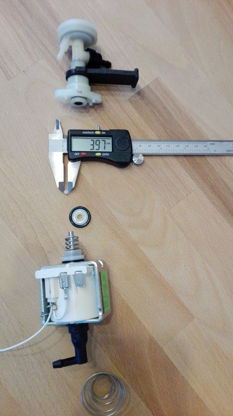

In der ULKA Pumpe ist eine kleine Kugel. Diese muss mindestens 4 mm Durchmesser haben. Weniger als 3,8 ist kritisch. Mit einer Schieblehre messen! Daran kann es liegen, wenn zuwenig Wasser gefoerdert wird. - Keramikventil schliesse ich aus. Aufpassen, dass die kleine Kugel nicht verloren geht!

Die Kugel hat 3,97 mm (siehe Bild).

Die Kugel mit knapp 4 mm ist schon OK. -- Wenn Du Dir das Keramikventil zutraust, waere dieses jetzt doch mal zu untersuchen. Eine Anleitung zum Ausbau desselben hast Du schon. Dann die 4 Torxschrauben raus u. es auseinanderziehen. Aufpassen wie die Scheiben aufeinander waren. Alles muss wieder so zusammen, wie es war. Wenn da Kalkrueckstaende sind, koennen diese die Ursache fuer die Fehlermeldung sein.
