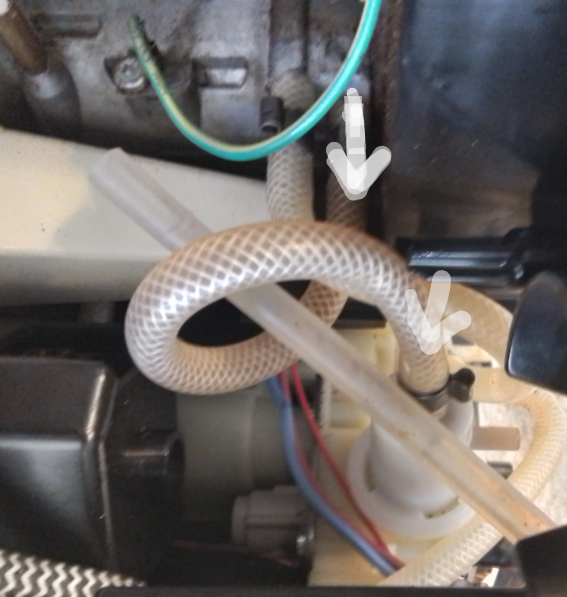

Ein freundliches Hallo an Alle hier. Meine Frage betrifft die EA9010. Nachdem Fehlerquote 13 angezeigt wurde, haben wir die Maschine zerlegt(hoffentlich klappt der Zusammenbau wacko.gif) jetzt meine Frage: die Stellen wo wahrscheinlich eingefettet sind und Kaffeepulver draufliegt wie bekomme ich die sauber und muss da dann neu eingefettet werden?
Beim Bild sieht man, dass die Schläuche auch dunkel also zum Teil voll mit Kaffepulver sind. Wie bekomme ich das sauber?

Hier das Bild von den schmutzigen Schläuchen
