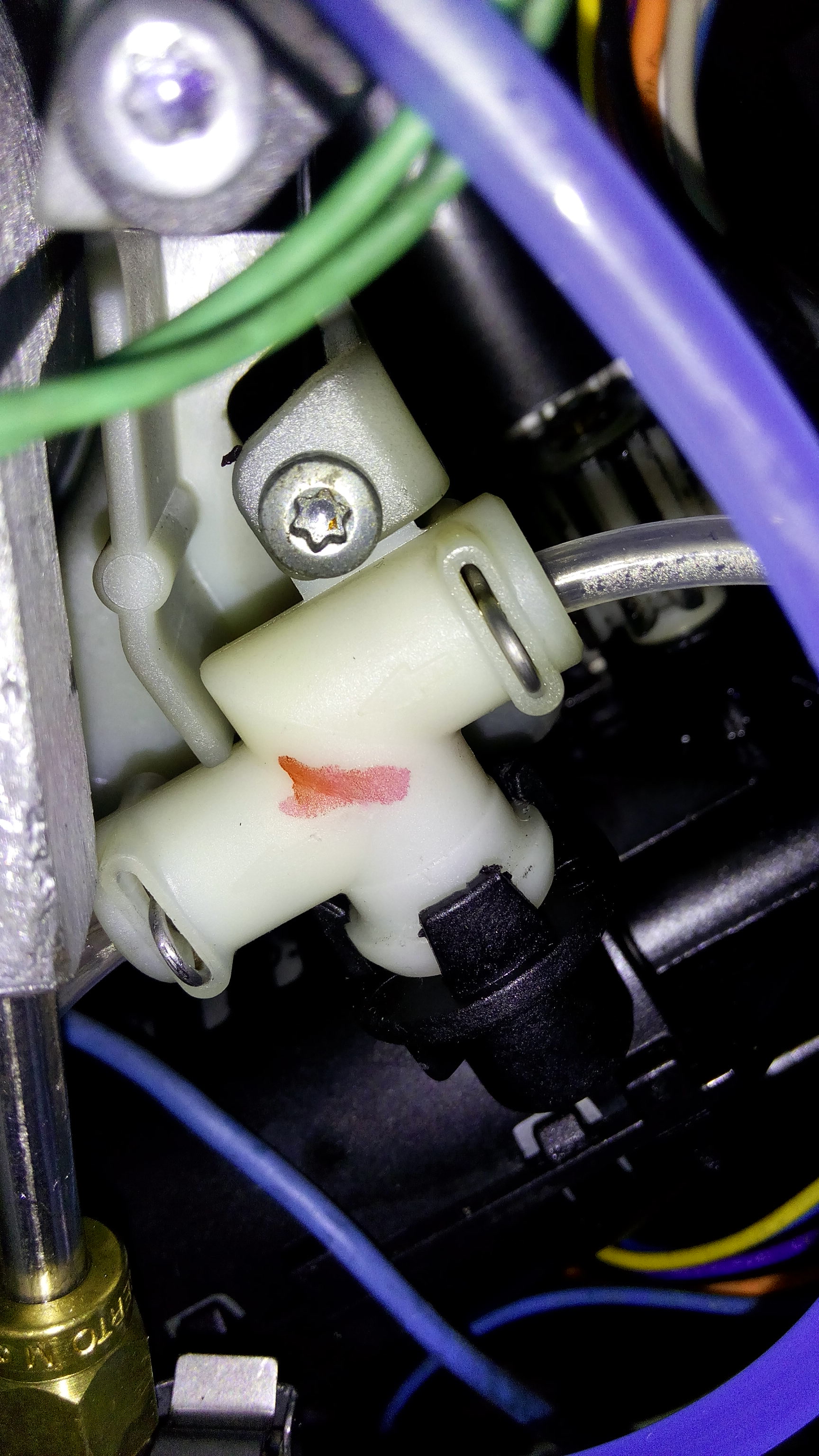

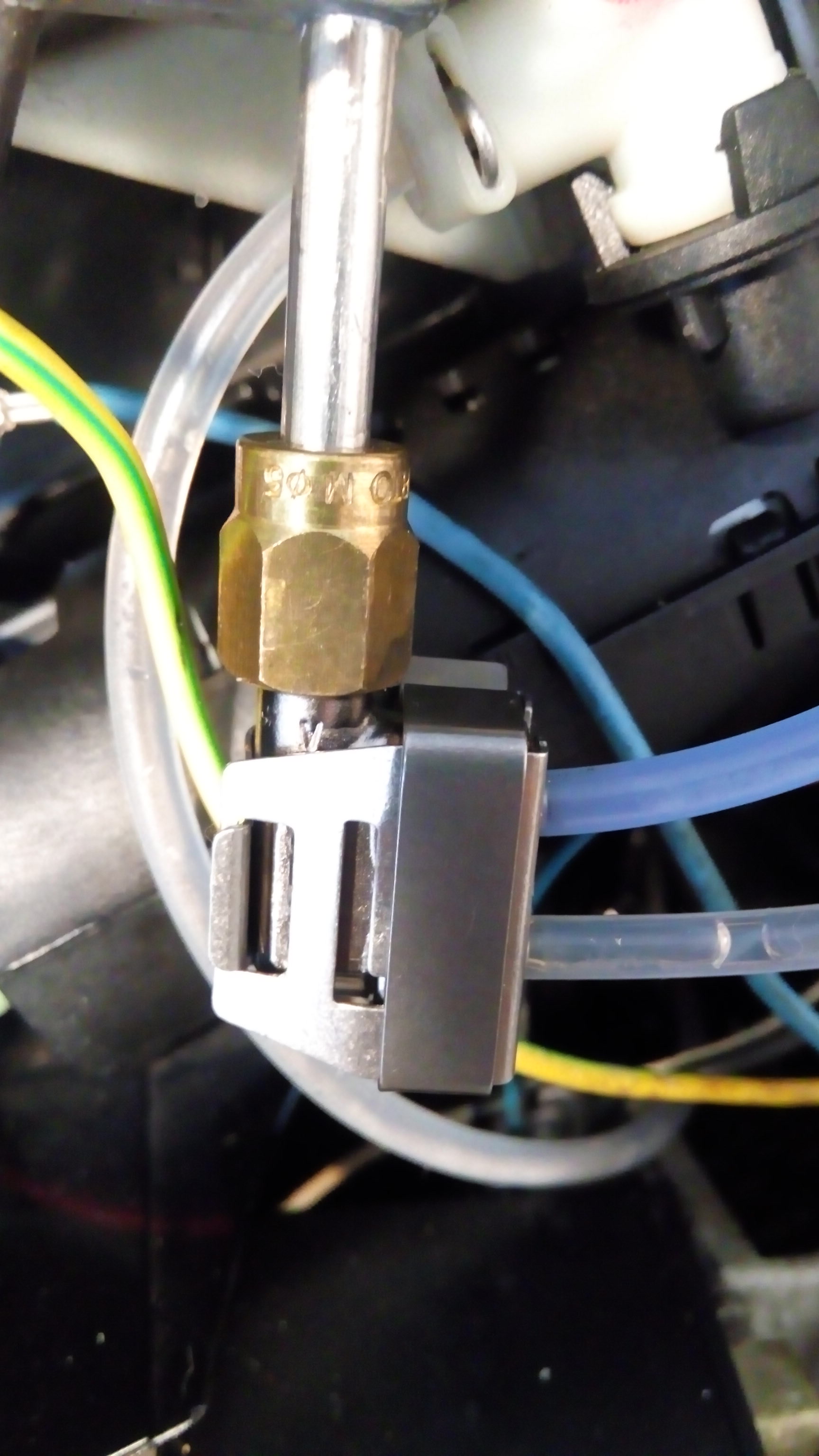

Hier mal zwei Bilder wo ich überprüft habe.

In diesem Ventil ist ein weißer zapfen drin. Kann mir einer sagen wie das zusammen gesteckt wird.
Momentan dropft nichts, aber vielleicht gibt es mehrere Varianten zum zusammen stecken.
Danke

Zu schriebst im ersten Post, Du hättest das Auslaufventil erneuert, weil es undicht war blink.gif
Es gibt keine unterschiedlichen Möglichkeiten, dieses Ventil zusammenzusetzen, der Stößel mit der Formdichtung passt nur in eine Richtung...
Grüße, Manuel

Ich Rede nicht vom DV. Da passt alles. Ich meine das Ventil wo der rote strich drauf ist. Da ist ein weißer Stift mit roter Kappe drauf.
Da die zusammen setzung!
Vanessa
Samstag, 26. März 2016, 20:23 Uhr
Beiträge: 9
Mitgliedsnummer.: 28561
Mitglied seit: 25.03.2016
Also wir sind uns sicher, es muss das Auslaufventil sein.
Wie wird das innere " der weiße Stift, dichtungsring, SpiralFeder, schwarze Kappe" dürfte jetzt alles gewesen sein .

Das hatte ich schon verstanden, ich rede auch nicht vom DV, aber Du schriebst in deinem ersten Post, dass du das Auslaufventil erneuert hast, deshalb irritiert es mich etwas, dass du nun dieses Bauteil nicht zuordnen kannst...
Google doch mal sowas wie "Aufbau Auslaufventil Jura", da sollten sich passende Abbildungen finden. Wie gesagt, man kann bei der Montage eigentlich nix falsch machen, außer vielleicht, die Feder verkehrt herum aufzusetzen. Hier gilt: breites Ende Richtung schwarze Kappe wink.gif
