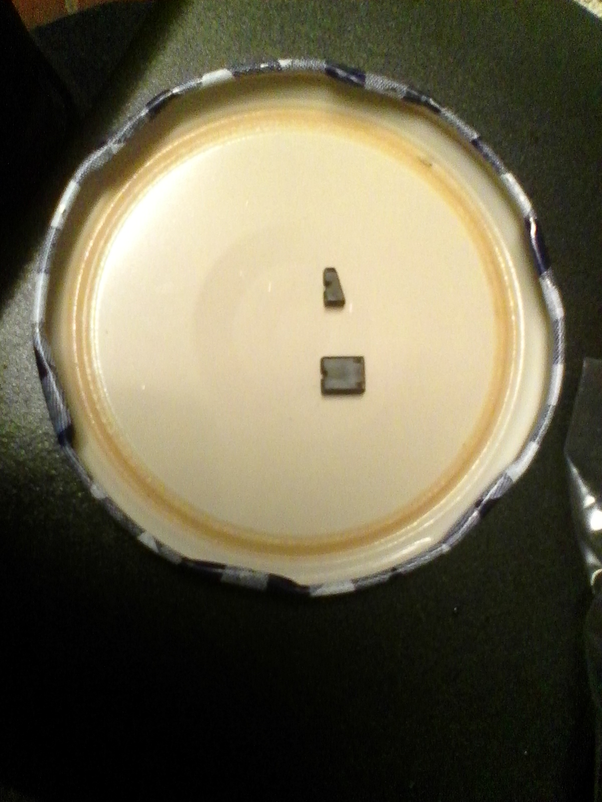

Hallo Cordula,
wieviel Bezüge hat Deine Maschine. Ab 12.000 Bezügen sind meistens die Mahlwerkskohlen bei den Siemens Keramikmahlwerken abgenutzt und müssen ersetzt werden.
Gruss Alex

Vielen Dank für Deine Antwort.
Unsere Maschine ist 1 Jahr alt, kann es dann zu so einem Mängel kommen?
Wir trinken allerdings unseren Kaffee gerne mit Espressobohnen, diese sind sehr ölhaltig habe ich gelesen.
