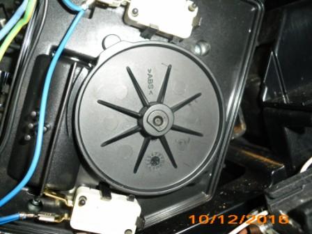

taste fuer kaffee betaetigt, mahlvorgang abgeschlossen, position scheibe/schalter

Die Position wird nicht angefahren.
Könnte sein das der Brühantrieb von innen defekt ist.
Dazu diesen ausbauen und öffnen, achte auf die kleinen Kugel die den Motor lagern.
1. Getriebe Zahnrad ok.?
2. Antriebszahnrad läuft zu schwer, nachfetten!
3. Komplette Einheit nachfetten.
4. Mit einer 9V Blackbatterie mit abgezogen Stecker von der Platine den Motor auf Nullposition Fahren, tausch die Polung wenn du den Nullpunkt überfahren hast.
Wenn das Getriebe wirklich defekt ist musst du dir ein Neues bestellen. Ersatzteile gibt es für die Innereien nicht.
Hoffe ich konnte dir helfen.
Mfg Chris

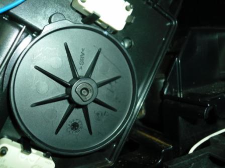

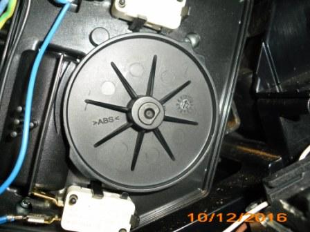

weitere frage....der weisse mitnehmer zwischen motor und brueheinheit......recht oder links am anschlag beim einbau.........?? habs auseinander aber nicht darauf geachtet wo der war..... sad.gif

diese markierung wird immer wieder angefahren......immer gleich......also irgendwo "grundeinstellung" n.i.o.??

und hier an der scheibe
Sonntag, 18. Dezember 2016, 16:47 Uhr
Zuerst die Brüheinheit entfernen, danach den brühantrieb um 180° drehen lassen.
So wie ich es vorher beschrieben habe, mit der 9V Batterie
Montag, 19. Dezember 2016, 00:24 Uhr
Der weisse Mitnehmer muss mit der Gabel waagrecht nach rechts zeigen. Da ist am schwarzen Plastik des Antriebs eine fein konturige Nase angedeutet, bei genauem Hinsehen erkennbar. Die Zinken dieses Mitnehmers muessen sich decken mit der aufgezeichneten Nase.
