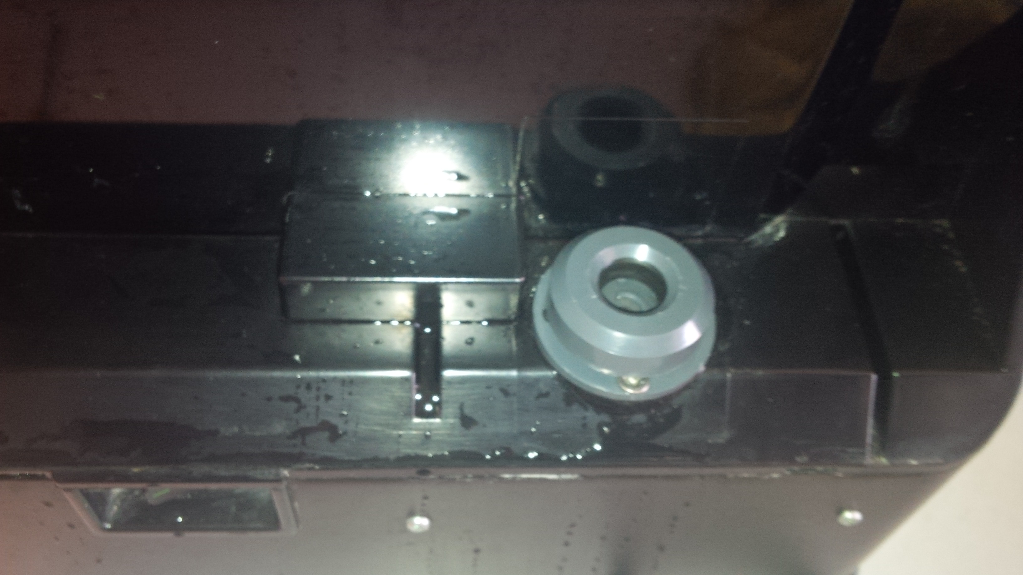

Die Saeco wie oben gen. steht seit letzter Zeit oft "im Wasser". Die genaue Nachschau erbrachte, dass sie auf der Rückseite über den Flansch des Wassertanks das Wasser verliert.
Ich vermag da aber keine Dichtungen zu erkennen.
Hat jemand so etwas schon gehabt und wie gelöst?

Bitte dann um Fot wo genau am Wassertank das Wasser ausläuft.
Darkship, beschreibt diesen Fehler Nicht von O-Ring der im Tak sitzt da dieser nicht nachleckt na herausziehen des Wassertanks, entweder ist der Tank mit einem Haarriss versehen am Flasch, oder die Leckage kommt von der Lippendichtung.
Auch hier sollte etwas Silikonfett aufgetragen werden um den Verschleiss zu minimieren.
Bitte um Foto von der Leckage.
Wie beschrieben Tank, O-Ring, Lippendichtung.

Die Lippendichtung wurde gegen eine neue getauscht.
Ergebnis: sobald die Maschine aus dem Wassertank entnimmt tritt aus dem Spalt zwischen Tank und Gehäuse Wasser aus. Ansonsten ist sie dicht.
Es scheint mir auch so als sei die Lippendichtung etwas kleiner als die Öffnung der Abdeckung, kann mich aber auch täuschen.
Es sind bekanntlich 2 Dichtungen; einmal die Lippendichtung im Gehäuse mit der entsprechenden Abdeckung, die den Anschlussstutzen des Tanks aufnimmt.
Eine weitere O-Dichtung IM Wassertank unten am Wasserauslass in Verlängerung zum Anschlussstutzen unter dem abnehmbaren Grobfilter auf dem beweglichen Verschluss. Nehme ich den Wassertank ab verliert er KEIN Wasser, also wird er wohl auch über das bewegliche Teil mit der Dichtung IM Wassertank verschlossen.
Mir ist nicht bekannt weil eben nicht sichtbar WAS geschieht, wenn aufgrund der Kaffeezubereitung aus dem Wassertank Wasser entnommen wird bzw. das Wasser fließt. Entsteht da dann ein Über- oder Unterdruck oder was sonst?
Die Maschine ist entkalkt wird im übrigen mittels Wasser bestückt, dass über einen Britta-Filter läuft.
Hat jemand schon einmal ein solches Problem gehabt und WIE gelöst? smile.gif
