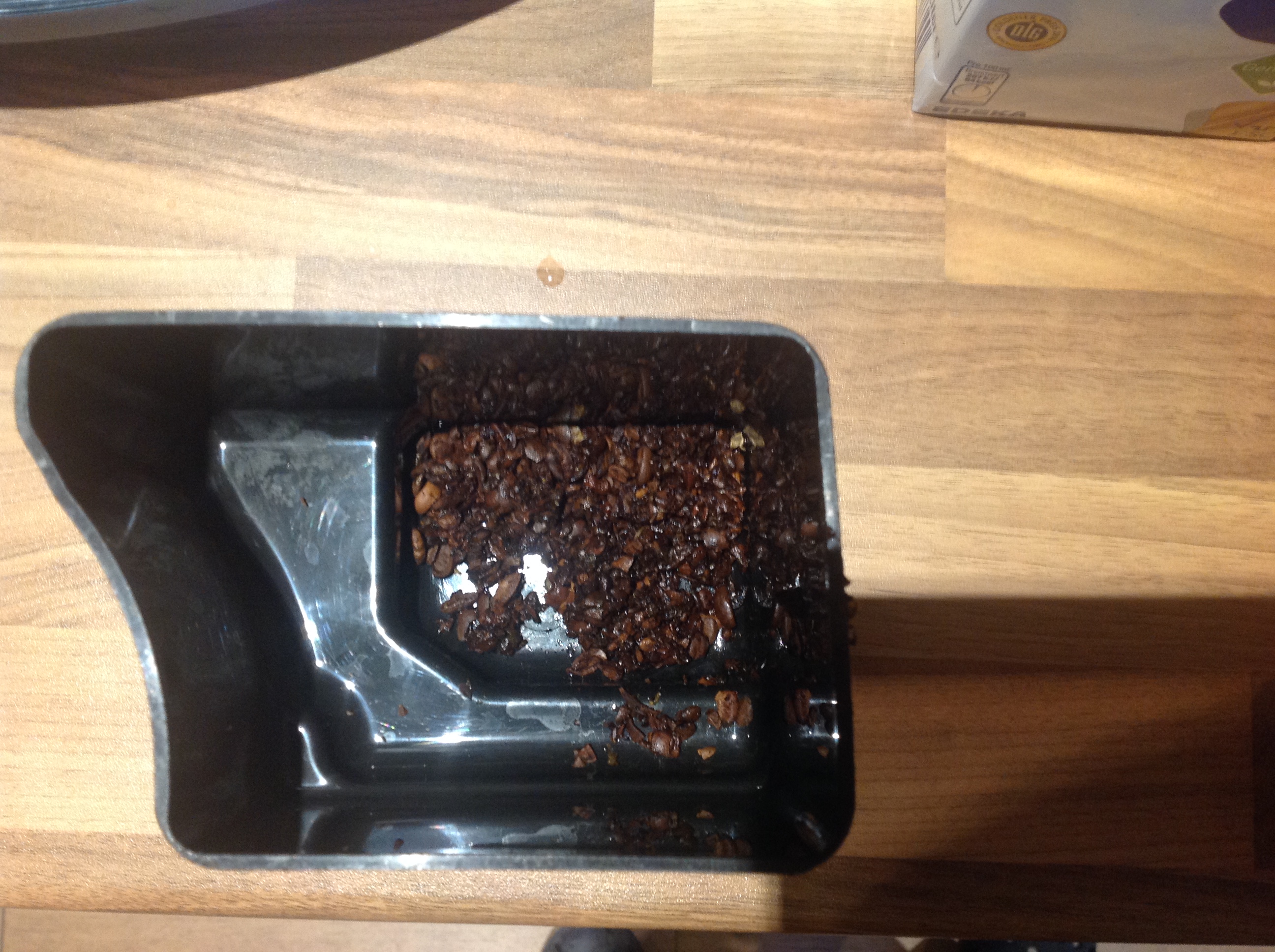

Hi, habe beides versucht und hat nicht geklappt.
Mittwoch, 22. Februar 2017, 10:28 Uhr
Da wird noch was verklemmt sein. Der schwarze Zahnkranz muss gegen den Uhrzeiger gedreht werden bis zum Anschlag. Wahrscheinlich geht das recht schwer. Ganz bis zum Anschlag gedreht, kann man nun den Mahlring vorsichtig heraushebeln. Von den drei Plastiknasen ist die eine etwas breiter als die anderen. Beim Zusammenbau darauf achten. Wenn der Ring erst mal draussen ist, laesst sich das Werk mit einer Buerste oder dergleichen recht leicht saeubern.

Moin, ich hatte ebend alles ausgebaut und wie beschrieben gängig gemacht. Hab leider auch nichts gebracht. Hab das Mahlwerk auf fein gestellt, mahlgut kommt sehr grob raus.

Sorry, aber wenn solche "Brocken" aus dem Mahlwerk kommen wurde wohl irgendwas garnicht oder völlig falsch zusammengebaut! Oder beim Mahlwerk fehlt ein ziemlich grosses Teil...

Hallo, du hast das Mahlwerk nicht richt zusammen gebaut, darum diese groben Schrotbohnen.
Das Mahlwerk auseinander nehmen und das Oberteil richtig wieder einsetzten.

Das Mahlwerk ist total falsch eingestellt. Der Kranz mit dem schwarzen Einstellring muss viel weiter nach unten auf die andere Mahlscheibe zu. Du ziehst das Einstellraedchen erst mal ganz raus. Dann drehst Du mit der linken Hand den Zahnkranz kraeftig nach rechts bis es nicht weiter geht. Nun drehst Du den Kranz um 11 oder 12 Nocken wieder nach links. Wenn die rote u. gruene Markierung auf dem Zahnkranz noch nicht verwischt ist, muss der Pfeil auf dem Mahlgehaeuse etwa genau zwischen roter u. gruener Markierung zu stehen kommen. Dann das Einstellraedchen wieder reinschieben. Auf diesem ist auch eine winzige Markierung, die auch wieder auf einen anderen kleinen Pfeil auf dem Gehaeuse deuten muss. Eventuell den grossen Zahnkranz um einen halben Nocken noch drehen, dass das kleine Einstellrad dann auch passt. Wie es geht wirst Du selbst herausfinden. Nur nicht laufen lassen mit ganz nach rechts gedrehtem Kranz, damit die beiden Mahlscheiben nicht direkt aneinander reiben.

Moin, hab alles nochmal ausgebaut und den Zahnkranz auf die richtige Position gedreht. Pfeil auf Pfeil. Und funktioniert. Wieder einwandfrei.
Hat zwar ganzschön nerven gekostet, aber dank euch hat alles geklappt.
