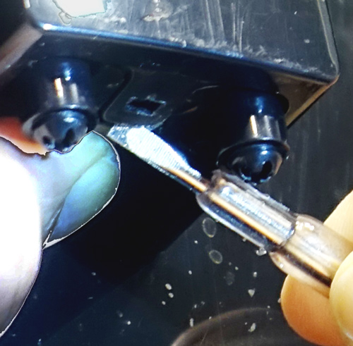

Abmontieren, zum intensiven spülen oder austauschen:
Vorsichtig, weil Plastik mit einem feinen Werkzeug, Phasenprüfer oder änlichem die Lasche aufhebeln, während der Daumen dahinter kräftig drückt. So kannst du die Abdeckung aus der Nase hebeln und nach vorne oben entfernen. Dann den Plastiktank oben nach vorne ziehen, evtl. etwas hebeln und aus den "Nasen ziehen" .
Bild : Abdeckung Auslauf"Tank" abnehmen ohmy.gif
