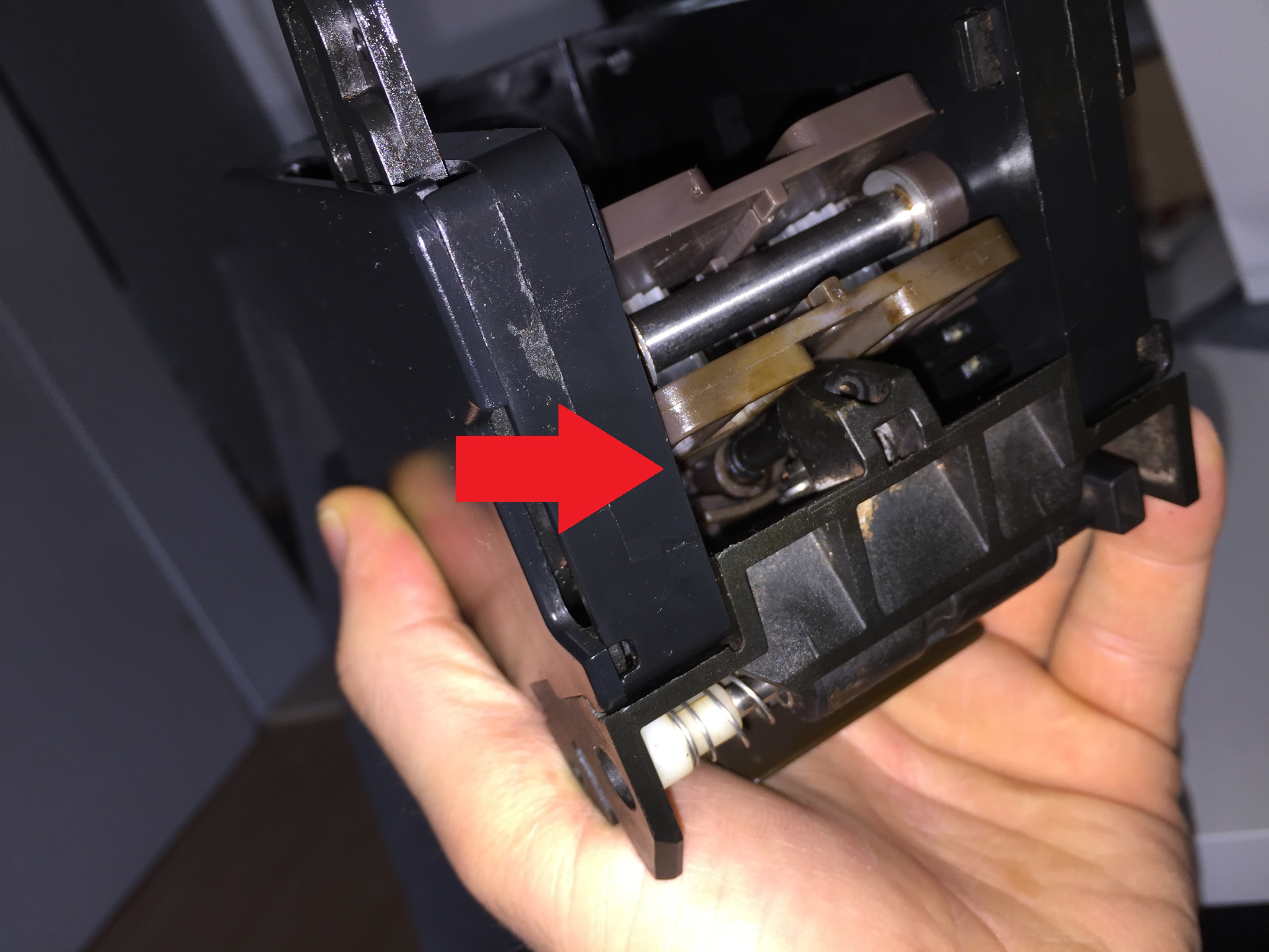

ich bin ziemlich verzweifelt mit meiner Jura Impressa Cappuccinatore:
Nachdem meine Kaffeemaschine irgendwann immer auf dem Display "Störung 8" aufzeigt, habe ich gedacht ich zerlege mal die Brühgruppe, reinige und dichte sie neu ab - soweit so gut.
Am Ende ist mir bei Handbetrieb aufgefallen, dass sich die Brühgruppe nicht bis zum untersten Gewinde runterfahren lässt, da das Drainageventil sich eventuell verformt hat oder das Gegenstück (dieser Kolben) nicht in der richtigen Position ist. Denn diese Einspritzdüse beim Drainageventil stößt beim Kolben am Rand an und fährt nicht genau in die Position bei dem Kolben (siehe Bild).
Nun weiß ich nicht woran das liegt. Benötige ich ein neues Drainageventil? Aber was sollte dieses haben, kann mir nicht vorstellen, dass sich dieses verformen lässt.
Vielleicht hat jemand dieses Problem auch schon mal gehabt?

Schau mal ob der untere Kolben in der Brüheinheit noch fest auf der Zahnstange ist?

Das liegt auch nicht am Ventil selbst. Das sitzt ja nicht an der Stelle.
Kann wirklich nur der Brühkolben, oder das Teil wo das Drainageventil dransitzt, sein...

Hallo, das Drainageventil hat eine feste Position schon alleine das die Seitenabdeckung angebracht ist.
Nächster Verdacht wie schon hier beschrieben ist der Brühkolben, aber bei nur einem Foto, können wir hier rätseln bis Mitternacht.
Entweder Montagefehler oder die Brüheinheit war im Geschirrspüler.

also fest ist alles, da lässt sich nichts irgendwohin bewegen.
Den Geschirrspüler hat die Brühgruppe nie gesehen, also kann es dennoch sein, dass sich die Brühgruppe verzogen hat?
Ich habe die Brühgruppe bereits 4mal zerlegt und wieder nach Anleitung zusammengebaut, daher schließe ich mal Montagefehler aus.
Also wird es das schlaueste sein, die Brühgruppe auszutauschen?
