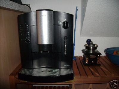

Hallo Leute,
Ich bin neu hier, denn ich habe einen AEG Vollautomaten bei Ebay ersteigert.
Und das für sagenhafte 5€... javascript:emoticon(':blink:')
Jedoch ist der Automat nicht ganz in Ordnung. Leider habe ich keine Ahnung wie schwerwiegend der Fehler ist. Der Entkalkungsmechanismus, Reinigungsmechanismus und Cappucinodüse funktionieren nicht mehr... javascript:emoticon(';)') blink.gif
Vielleicht kennt jemand von euch das Problem und kann mir sagen worauf ich mich einstellen muß.
Hier ist der komplette Wortlaut aus der Auktion:
"Der Vollautomat ist defekt. Kaffee kochen funktioniert zwar noch, aber Entkalkungsmechanismus, Reinigungsmechanismus und Cappucinodüse funktionieren nicht mehr. Die Maschine ist sechs Jahre alt."
Vielen Dank für eure Hilfe
Gruß Heiko

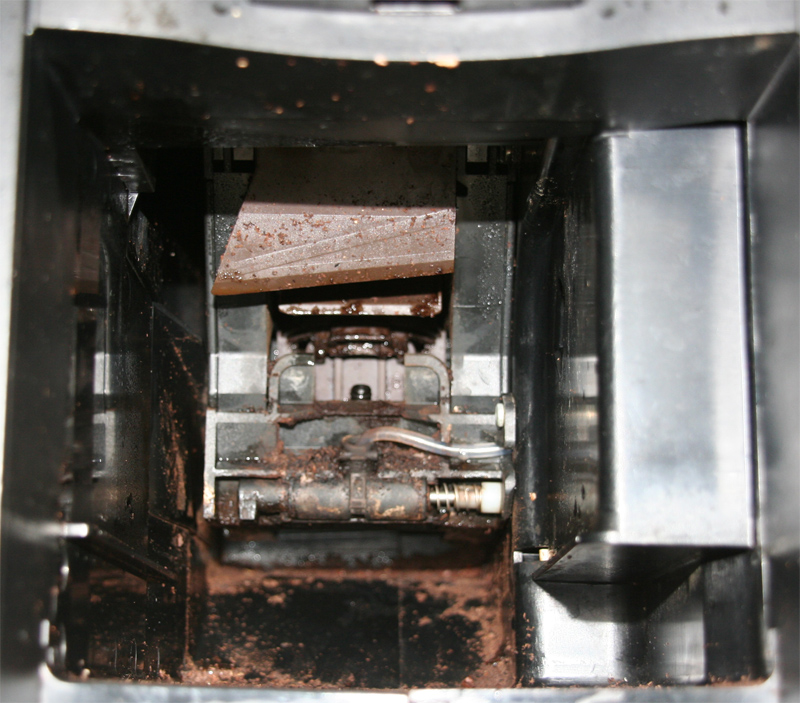

Ihr werdet es nicht glauben... aber die Maschiene ist eben angekommen wink.gif
Es handelt sich um eine CF 80.
Das erste Problem ist, das keine Bedienungsanleitung mitgekommen ist. Habt ihr eine Ahnung wo ich sowas herbekomme.
Ansonsten ist alles wie beschrieben
Das Reinigungsprogramm startet und bricht dann nach ca. 15 sec. ab.
Vielleicht ist die Maschiene einfach nur zu verdreckt. Ich habe dovon mal ein Bild gemacht. Sieht wirklich schlimm aus.... unsure.gif
Wie soll ich das bloß sauber kriegen
Vielleicht könnt ihr mir ja ein bisschen weiterhelfen
Danke dafür schonmal im vorraus
Gruß Heiko
Gregorthom
Donnerstag, 17. Januar 2008, 13:01 Uhr
Beiträge: 2483
Mitgliedsnummer.: 312
Mitglied seit: 18.07.2006
Aufschrauben, Brüheinheit entnehmen, zerlegen, reinigen und mit neuen Dichtungen versehen, bei der Geglegenheit auch gleich den Innenraumd er Maschine säubern. Das sieht ja furchtbar aus und da tummelt sich bestimmt irgendwo pelziges, Kaffee würde ich daraus nicht trinken.

Bei so einem Anblick vergeht einen der Kaffedurst, na dann fröhliches auseinanderbauen und reinigen rolleyes.gif

P@G
Donnerstag, 17. Januar 2008, 15:05 Uhr
Beiträge: 162
Mitgliedsnummer.: 1660
Mitglied seit: 11.12.2007
Sag mal,
die wiegt ja ein Ganzes Kilo mehr als normal, durch den Kaffeedreck.
Dichtungsringe bekommst du hier:
http://www.kaffeeforum.de/shop/product_inf...G-Cafamosa.html
Die Ringe schonen auch deine Brüheinheit, und eine Anleitung ist auch dabei.
Bau das doch mal ein und meld dich wieder.
