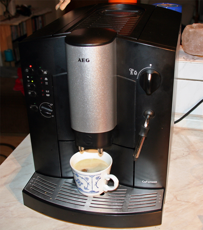

Leute ich halts nicht aus rolleyes.gif Die Maschiene ist, mal abgesehen vom Dreck, tadellos in Ordnung.
Nachdem ich das Reinigungsprogramm ein zweitesmal durchlaufenlassen habe ging nun auch das Lämpchen aus.
Nun brauche ich sie also nurnoch zu reinigen.
Kann man die hinteren Schrauben auch irgentwie anders öffnen. Ich habe leider den Spezialschlüssel nicht bekommen.
Gruß Heiko

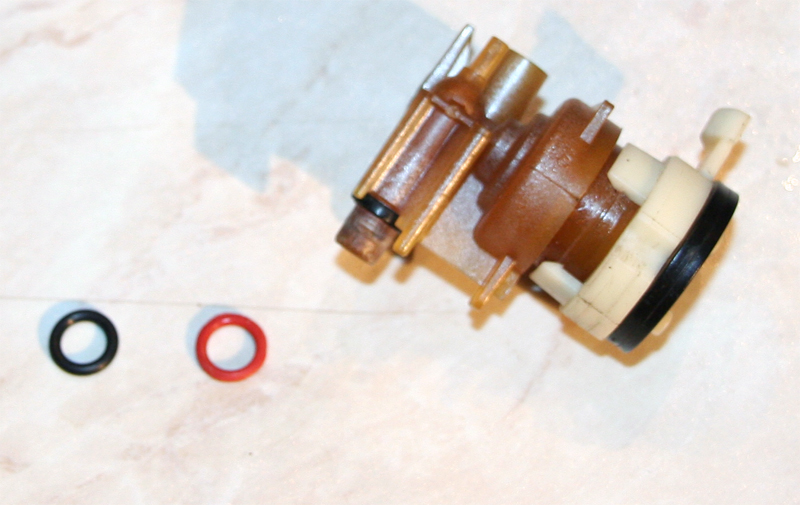

Ich habe jetzt gelesen das oberhalb der Heizpatrone auch noch Dichtungen sitzen. Diese hatte ich noch nicht überprüft. Das habe ich jetzt nachgeholt und siehe da blink.gif die rote Dichtung am Auslauf ist gerissen.
Jetzt meine Frage... muß es unbedingt so eine rote Dichtung sein, oder kann ich auch eine normale schwarze nehmen.
Gruß Heiko

Nein muss es nicht, die roten sind nur ein bisschen wärmeresistenter.
Kannst aber nehmen, was du willst.
Bei mir ist da ein Schwarzer.

Also jetzt funktioniert die Maschiene richtig. Ich geniese gerade meinen ersten Kaffee. Der Kaffee ist heiß, schmeckt und hat ne´Crema. tongue.gif
Wirklich kaputt war nur eine Dichtung. Mit Versand hat mich diese Maschiene 20 € gekostet. Also trotz des vielen Drecks und der langen Wartezeit war das ein echtes Ebay - Schnäppchen. biggrin.gif
Ich danke euch für die tatkräftige Unterstützung, ohne euch hätte ich die Maschiene mit Sicherheit nicht aufgeschraubt. wink.gif Toll das es sowas noch gibt ...
