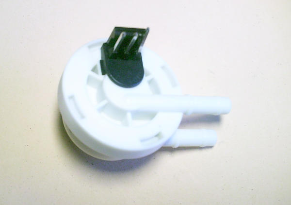

Wo ist denn das berühmte Flowmeter ?

schaut etwa so aus und verfolge die schläuche zur pumpe da ist er zwischengeschaltet!

Ja, danke! Aber das sitzt ziemlich fest , wie soll man denn da reinschauen? Da muss ich wohl erst die Schläuche entfernen? Also in dem durchsichtigen Schlauch weiter hinten da ist so ein Zwischenstück, bis dahin ist noch Wasser im Schlauch, danach sehe ich keines mehr!

ich möchte dieses Thema mal wieder zum Leben erwecken, denn ich habe ziemlich das gleiche Problem!
Maschine signalisiert bereits nach dem Einschalten, dass kein Wasser da sei.
Der Behälter ist allerdings voll.
Ich habe nun mal das Gehäuse geöffnet und an der Pumpe gemessen und festgestellt, dass dort keine Spannung anliegt.
Sehe ich das richtig, dass die Pumpe kurz laufen müsste um zu kontrollieren ob Wasser verfügbar ist? Meines Erachtens müsste doch durch das Flowmeter Wasser laufen, damit die Maschine weiß, dass Wasser da ist, oder?
Über eine Antwort würde ich mich freuen!
