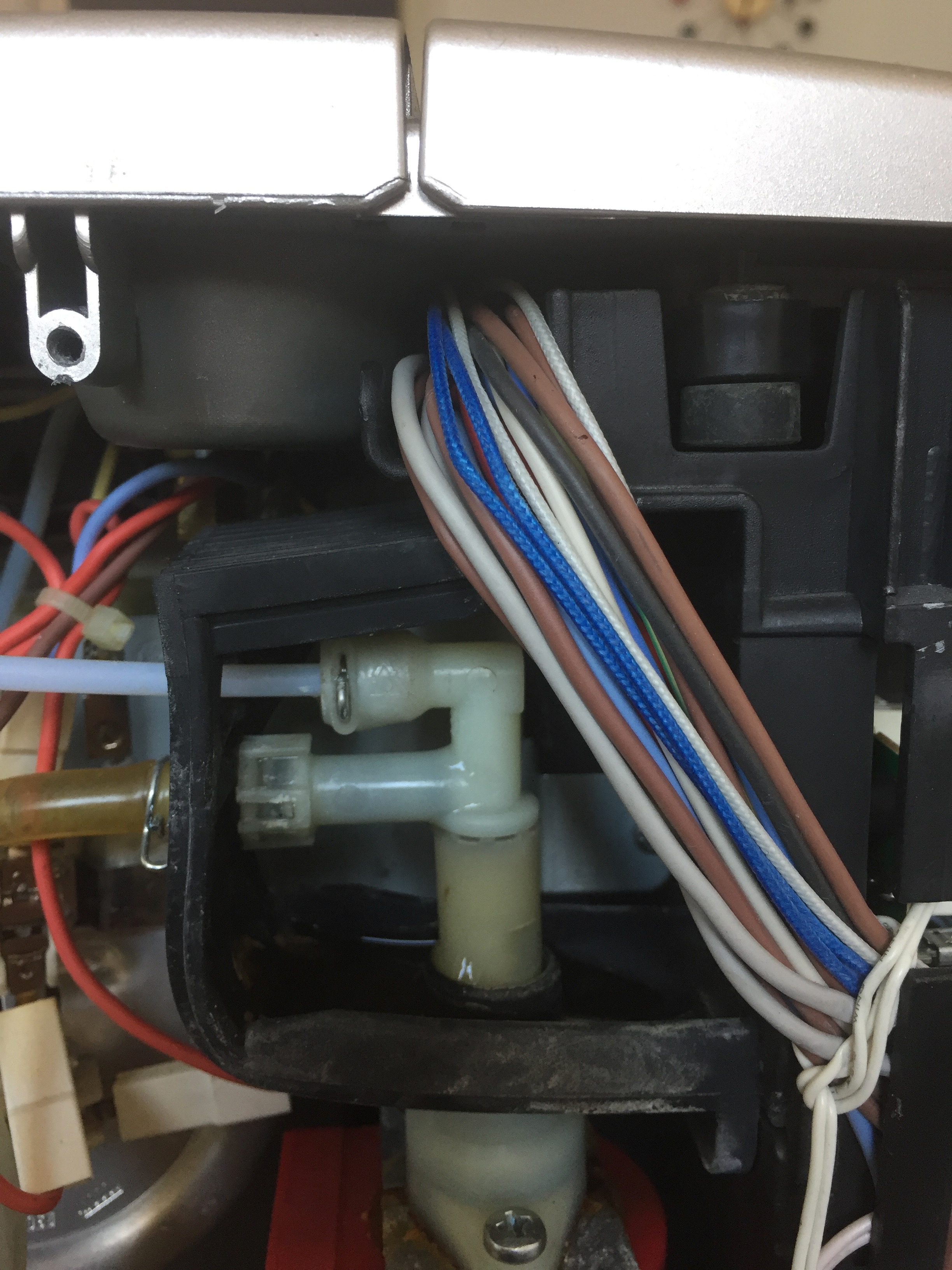

Hallo, es wäre super wenn mir jemand weiterhelfen könnte ...
Ich habe eine Delonghi esam 3500 und an dem oberen Wasserdurchlauf (Überdruckventil ?) wo der weisse Schlauch reinführt, tropft es ordentlich herunter . Als könnte das Wasser nicht vernünftig hineinfliessen. Woran könnte das liegen ?
Die Klemme macht einen ordentlichen Eindruck und der Dichtungsring dahinter, scheint auch noch ok . Ich hatte beides draussen.
Kaffee wird produziert aber es ist jedesmal ist eine ordentlich Pfütze drunter . Jemand eine Idee ? Vielen Dank für Eure Mühe . Carsten

Neue Dichtung rein, dann sollte Ruhe sein.
Ansonsten muss man weiter schauen. Bei Delonghi haben die Dichtungen eine stärkere Schnurstärke als z.b. bei Jura oder Saeco. Daher auch auf die richtige Dichtung achten.

Wo bekomme ich sowas denn ?
Die Dichtung hat aber noch genug Weichmacher . Wirkt nicht porös. unsure.gif

Ok hast recht . Super. Vielen Dank .
Ich habe gerade mal die Dichtungsringe getauscht und jetzt tropft es am anderen Ende .

Könnt Ihr mir noch sagen wie der Name der Dichtung heisst ? Das wär super...Danke

Wo am anderen Ende?
Da ist einmal die Schlauchdichtung wie auch an der Seite der Pumpe und dann die Dichtungen im Raccord. Dazu sollte man wissen ob 5mm oder 6mm Thermoblock verbaut ist.
Ich an deiner Stelle würde bei einem der Händlern eine Sorglospaket kaufen und sämtliche Dichtungen ersetzten, dann hast du wieder Ruhe. Auch gleich zerlegen und den Brühkolben reinigen und neu abdichten. Denke das früher oder später da die nächste Undichtigkeit kommt.
Vorher aber abklären ob ein 5mm oder 6mm Thermoblock in deiner Maschine ist.
