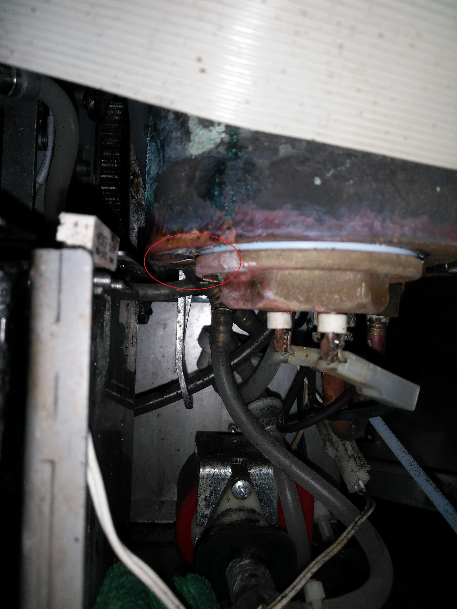

ich habe die Maschine jetzt ier stehen, und auf gemacht. Der Boiler ist undicht. Das Wasser drückt sich an der unteren extrem großen Schraube aus der Dichtung raus (siehe roten Kreis auf dem Foto).
Jetzt ist die Frage was tun? Boiler austauschen? Oder kann man den Boiler revidieren?
22 Jun, 05:43
Mitglied seit: 23.05.14
Wie der Boiler aussieht wuerde ich ihn durch einen neuen ersetzen

So, ich habe den Boiler jetzt selbst ausgebaut, und einen neuen bestellt, da er ein Loch hatte.

Ich hatte die Maschine zum hiesigen Reparateur zwecks Kostenvoranschlag gegeben. Der wollte für Kessel + Heizung 500€ + nochmal rund 200€ für die Arbeitszeit. Er meinte wirtschaftlicher Totalschaden. Dann dachte ich mir, ich habe nichts mehr zu verlieren, und habe den Kessel selber ausgebaut. Heitzung ausgebaut, und getestet. Funktioniert noch! wink.gif Schonmal Geld gespart. Dann rum telefoniert wegen eines neuen Kessels. Alle wollten so zwischen 280 und 320€ dafür.
Dann bin ich mal von Köln nach Düsseldorf zu Espresso Perfettto gefahren, die haben sich den angeschaut, und mir einen bestellt,
Keine Ahnung woher, aber das Teil hat 125€ + MwSt. gekostet. Dann alles um und eingebaut, und die Maschine funktioniert wieder einwandfrei!!!
