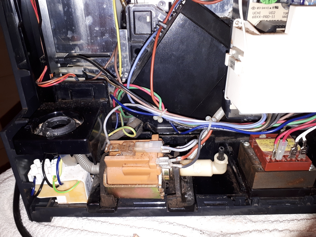

ich hab die Maschine jetzt offen, aber wo die Turbine sein soll ist mir unklar. An der Pumpe unten sitzt ein Plastikteil, das man tatsächlich gegen den Uhrzeigersinn herausdrehen kann. Das hab ich durchgepustet und es ist "gängig". Ein Schaufelrad sehe ich da allerdings nicht. :-/
LG
Dienstag, 31. Oktober 2017, 17:54 Uhr
Beiträge: 855
das braun/orange/rote Kabel, dass man über dem
Tankanschlußstutzen sieht führt zum Flowmeter.
BS

Ah! Auf dem Boden der Maschine hinter dem Wassertankanschluß ist so ein rundes Teil, in das das Wasser rein und direkt wieder rausgeht. Und den soll ich ausbauen weil er eventuell verstopft sein könnte? Dürfte nicht ganz einfach werden, daher frage ich sicherheitshalber mal nach... zumal der Wasserfluss ja durch die Pumpe ausgelöst werden müsste, die ja häufig gar nicht erst anläuft...
Dienstag, 31. Oktober 2017, 22:11 Uhr
Das schwarze Ding wo der Tankanschluss ist hab ich leider nicht bedacht. Aber man kann es ganz leicht loesen. Man muss dazu eine Rastnase druecken. Du wirst es sehen. Auch wenn das Raedchen nicht das Hauptproblem ist, so ist es doch sinnvoll die Turbine zu saeubern, z. B. mit einem Tempotaschentuch. Es schadet nicht, die Maschine insgesamt zu revidieren. Ist nicht mehr die Neueste. Auch im Antrieb sind 2 Mikroschalter. Die sollte man auch wechseln, wenn das Geraet schon mal offen ist. Um den Deckel zu oeffnen muss man zuerst die Elektronikplatine losschrauben. Eine andere Pumpe waere auch nicht schlecht. Leider kann man dieses Fabrikat nicht oeffnen und revidieren.
