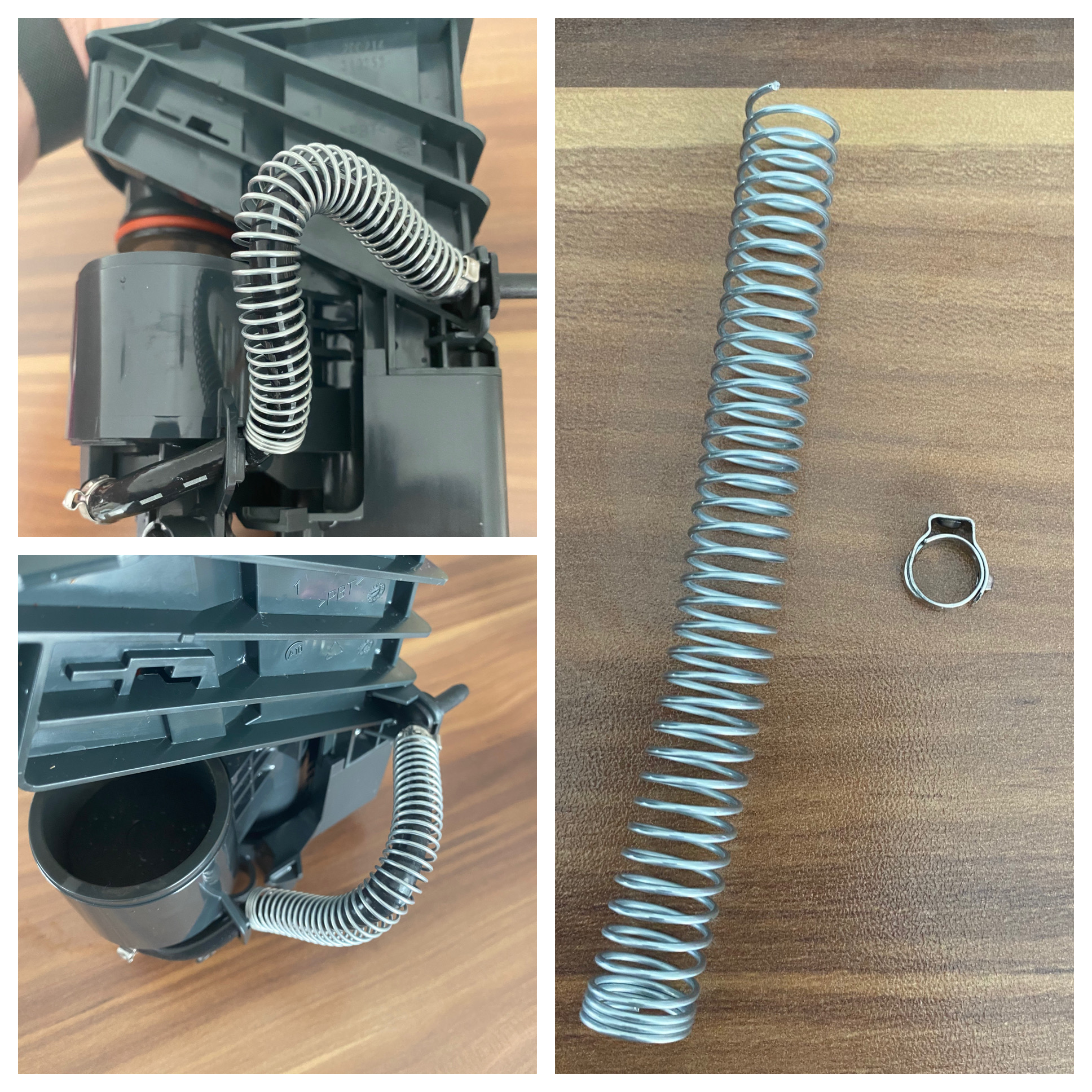

Hallo zusammen!
Bin auf das Forum aufmerksam geworden, weil ich was zur EQ9 suchte.
Ich hatte auch dieses leidige Thema mit der Brühgruppe...
Hier meine Lösung, die ich sogar der Fa. Siemens als Konstruktionsverbesserung sehr detailliert vor über einem Jahr geschickt hatte - man sah da kein „Konstruktionsproblem“ und ignorierte meine Ausführungen.
Vielleicht hilft sie dem ein oder anderen, ich habe sie im Freundes- und Bekanntenkreis schon mehrfach verbaut und bisher alle top zufrieden - ist ein anderer Ansatz, bewirkt aber genau das Gleiche wie der Gummiring ;-)
Ich verwende eine 11mm Edelstahl-Knickschutzfeder (Amazonien oder Bucht), die man auf die richtige Länge bringt und über den Silikonschlauch stülpt - das erzeugt den nötigen Gegendruck und die Maschine läuft 1a!
Die vorhandene „Einohr“-Schelle bekommt man leider nicht so wirklich einfach an jeder Ecke - man kann den Schlauch aber mit dosierter Kraft auch mit der Schelle abziehen (vorher Stutzen abclipsen und GERADE!!!! abziehen), danach kann man die Schelle am Ohr etwas aufweiten - eine NEUE Schelle ist aber in jedem Fall die bessere Wahl!
Ein kleiner Wehrmutstropfen: die Feder berührt u.U. das Innengehäuse der Maschine und macht feine Kratzer - mich stört das nicht, dafür funktioniert es aber...
Ich hab mal ein Foto von der Modifikation angehangen, würde mich freuen, wenn es dem ein oder anderen hier helfen kann und man eben KEINE neue Brüheinheit beim Hersteller kauft - auch die „neue Version“ (hab ich hier liegen) macht über kurz oder lang die gleichen Probleme.
Trotzdem: Nachahmung auf eigene Gefahr, ich übernehme keine Haftung für möglichen Garantieverlust oder Folgeschäden!
Gruß,
Holger

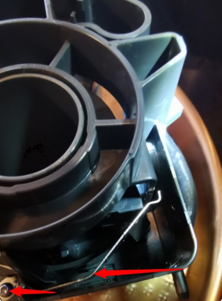

QUOTE (Gast_matte @ Montag, 07. September 2020, 10:07 Uhr)
Hallo Spotti
Ich kann als Gast leider keine Bilder hochladen, jedoch hab ich hier ein Bild gefunden, welches die entsprechende Nase leicht links von der Mitte des Bildes im Fokus hat.
Genau auf der gegenüberliegenden Seite gibt es nochmal so eine Nase. Diese beiden hab ich oben einfach ein bisschen abgeschnitten bis die Brüheinheit sich problemlos verfahren lies. Tipp: nutzt einen Löffel oder Schraubenzieher, welchen ihr von oben in die Brüheinheit steckt, um dann den Mechanismus zu verfahren für den Test.
Die Kaffeemaschine ist nun laut Schwägerin über einen Monat täglich im Betrieb und hat seither nicht mehr gemeckert das sie die Brüheinheit gereinigt haben möchte.
Beste Grüße,
Matte
