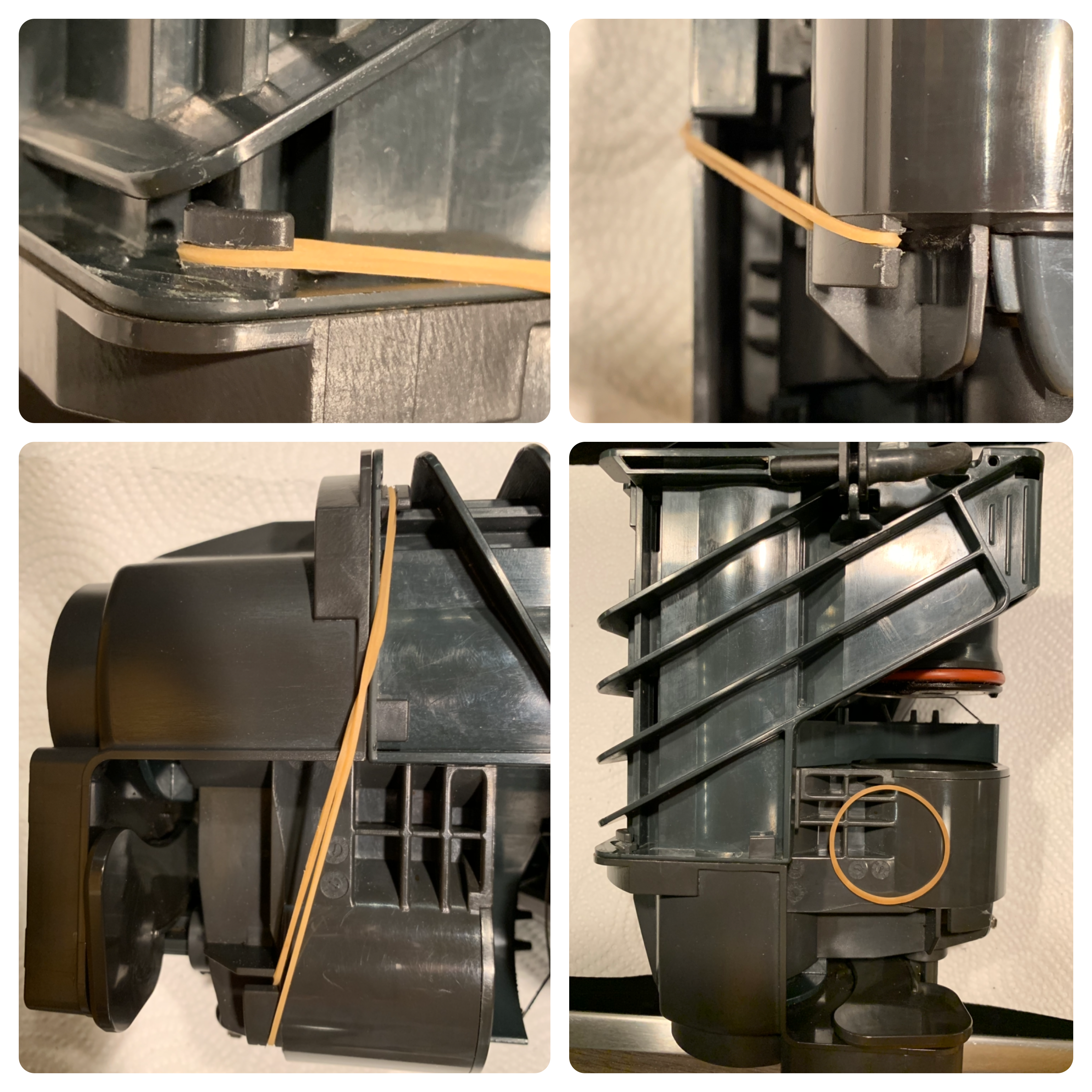

Das Problem mit der Brüheinheit ist eigentlich ganz einfach zu beheben.
BE gründlich unter fließendem Wasser mit einem Lappen reinigen.
Die BE in die Stellung bringen in der die gemahlenen Bohnen gegen das obige Metallsieb gepresst werden. Soll heißen: den eigentlichen Brühvorgang simulieren.
Mit einem oder auch zwei Fingern (je nach Größe ;-)) in das Loch unten in der Spindel greifen und diese nach oben drehen.
Dann ein wenig
Silikonfett (auf keinen Fall Silikonöl!!!!!) auf die Spindel geben.
Spindel dann ein paar Mal manuell hoch und runter drehen und BE wieder einsetzen.
[B]
Unbedingt darauf achten, daß diese sich in der Ausgangsstellung befindet[/B]
