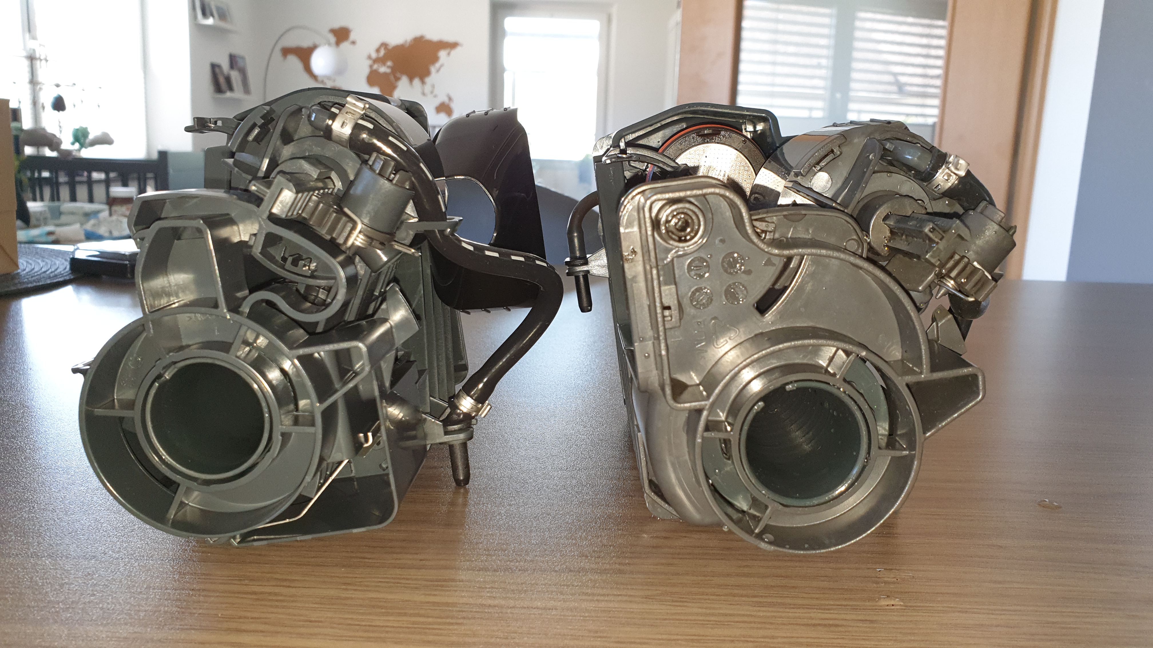

Hallo in die Runde.
Wir hatten das Problem mit Brühgruppe reinigen. Bis zum Erbrechen.
Auf Kulanz eine neue bekommen, hat auch nur 150 Bezüge geliefert.
Ich hab die Dinger auseinander gebaut, gefettet, mit Teflon Spray bearbeitet....Fehler kam immer wieder, manchmal ging er gar nicht weg. Zur Not stand bis gestern immer eine Senseo neben der Siemens, EQ9 Connect.
Gestern den Artikel hier gefunden, Schlauch gedreht, Voila......
Werde nächste Woche eine Feder einbauen.
