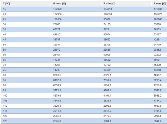

Hi, diese Angaben habe ich auch schon mal gefunden, hast du das selber mal gemessen? Mir stellt sich die Frage wie der Widerstand mit Kabel um rund 110 Kohm niedriger sein kann gegenüber den am NTC direkt? Eine Differenz von 110Kohm nur durch das Kabel oder vlt auch der Hauptplatine, kann das sein?

Ich habe nochmal in die Liste geschaut, das mit den 120Kohm würde jedenfalls, bei 20° beim messen, zu den 100K (bei 25°) NTC`s (B57471V2104+062) passen

Die Temperatur für den Grundwert 10K, 100K etc liegt aber bei 25° C, jedenfalls bei den Teilen von Epcos. Kann man auch in der Tabelle oben sehen.

Wieso sollen die 120Kohm natürlich richtig sein? Hattest du das selber gemessen? Ich versuche einfach verlässliche Angaben zu bekommen damit ich nicht das Heizelement schrotte oder später eine SMD Sammlung zu Hause habe wacko.gif
Ich gehe mal davon aus das diese Werte bei ca. 20° C gemessen wurden, somit müsste es sich dabei wahrscheinlich um ein 100 Kohm Thermistor handeln (Siehe Tabelle oben). Einen mit 120 Kohm finde ich eh nicht. Das Teil EPCOS B57471V2104J062 ist schon bestellt, zum Glück sind die Dinger nicht so teuer cool.gif

Ich habe heute den 100Kohm Termistor eingelötet und komme nun auf fast die gleichen Werte wie Rudi-03 angibt. Maschine dampft und Kaffee ist recht heiß, bisher scheint alles wieder i.O! biggrin.gif Morgen geht das Teil mit auf die Arbeit und wird einen Belastungstest unterzogen cool.gif
Fazit: EPCOS B57471V2104J062 z.b passt
