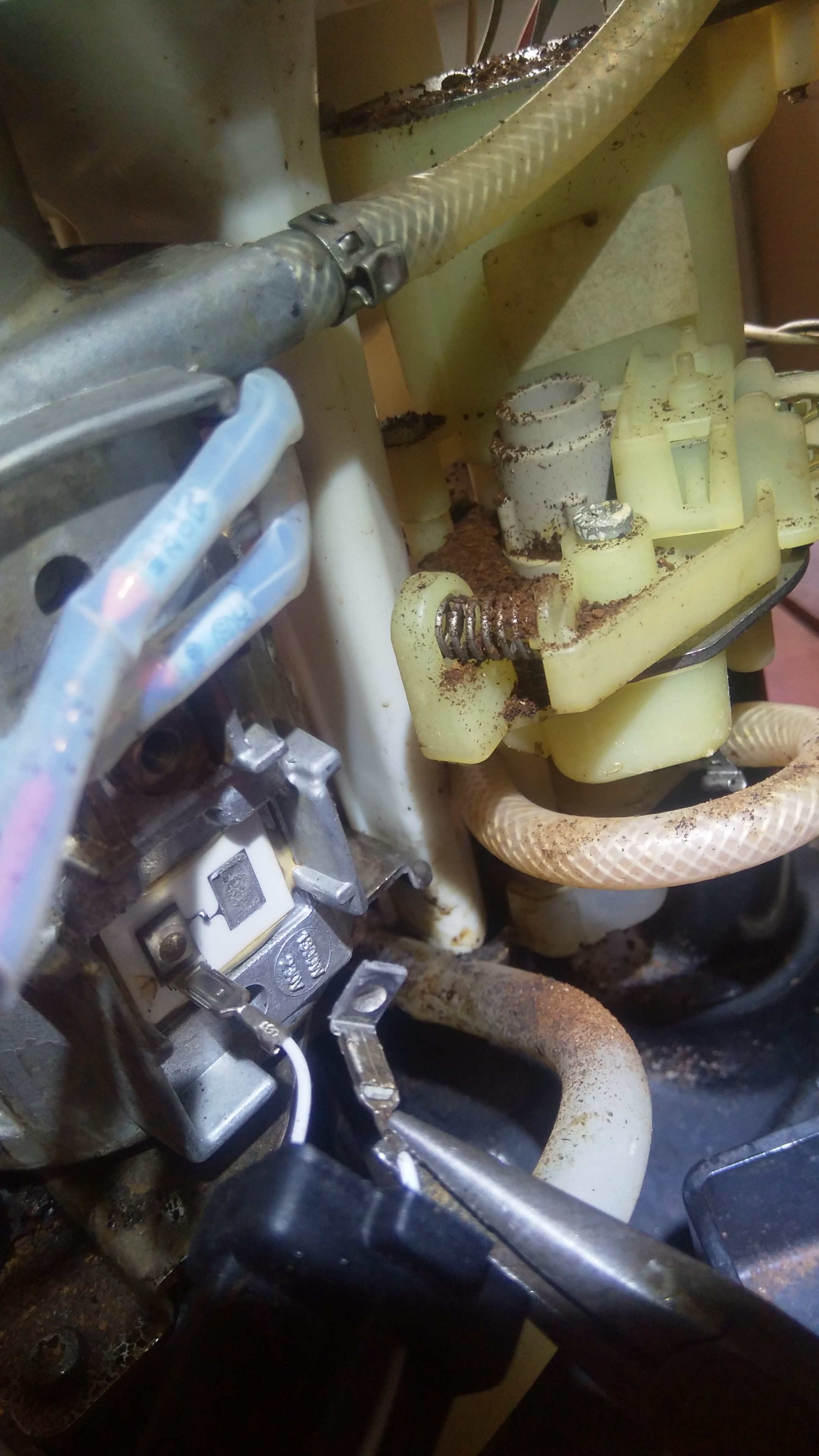

NTC Temperatursensor defekt. Woher Ersatzteil!?
Fehlercode 9, NTC defekt

Meine Herren, ist es möglich, ein Loch zwischen den Stiften zu bohren, wo die blauen Drähte eingesteckt sind, dort einen Thermistor von TME B57164K104J einzusetzen, dann etwas Kleber von TME ART.AGT-116 AG TERMOPASTY zu gießen und die Schenkel des Thermistors in die Stifte unter den Drähten zu löten?
hat das jemand ausprobiert?
und warum arbeiten Sie mit SMD-Thermistoren und nicht mit THT?
Ich bin ein Laie auf diesem Gebiet und bitte um eine Antwort oder kontaktiere 508685445
