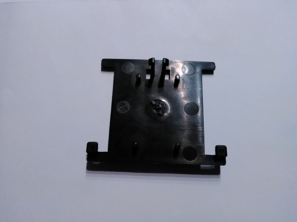

Nachdem ich den Mut hatte an meiner Impressa die Brühgruppe zu tauschen, ist mir nach dem Zusammenbau ein Teil übriggeblieben sad.gif . Wer kann mir nun den Einbauort von dieser Kunststoffplatte nennen ??

Das ist ein Schutzdeckel. Der sitzt an der Brüheinheit oben Richtung Tür als Schutz vor dem Silikonschlauch der von der Brüheinheit zur Tür geht.
Auf dem Video bei etwa 1:40 zu sehen.
