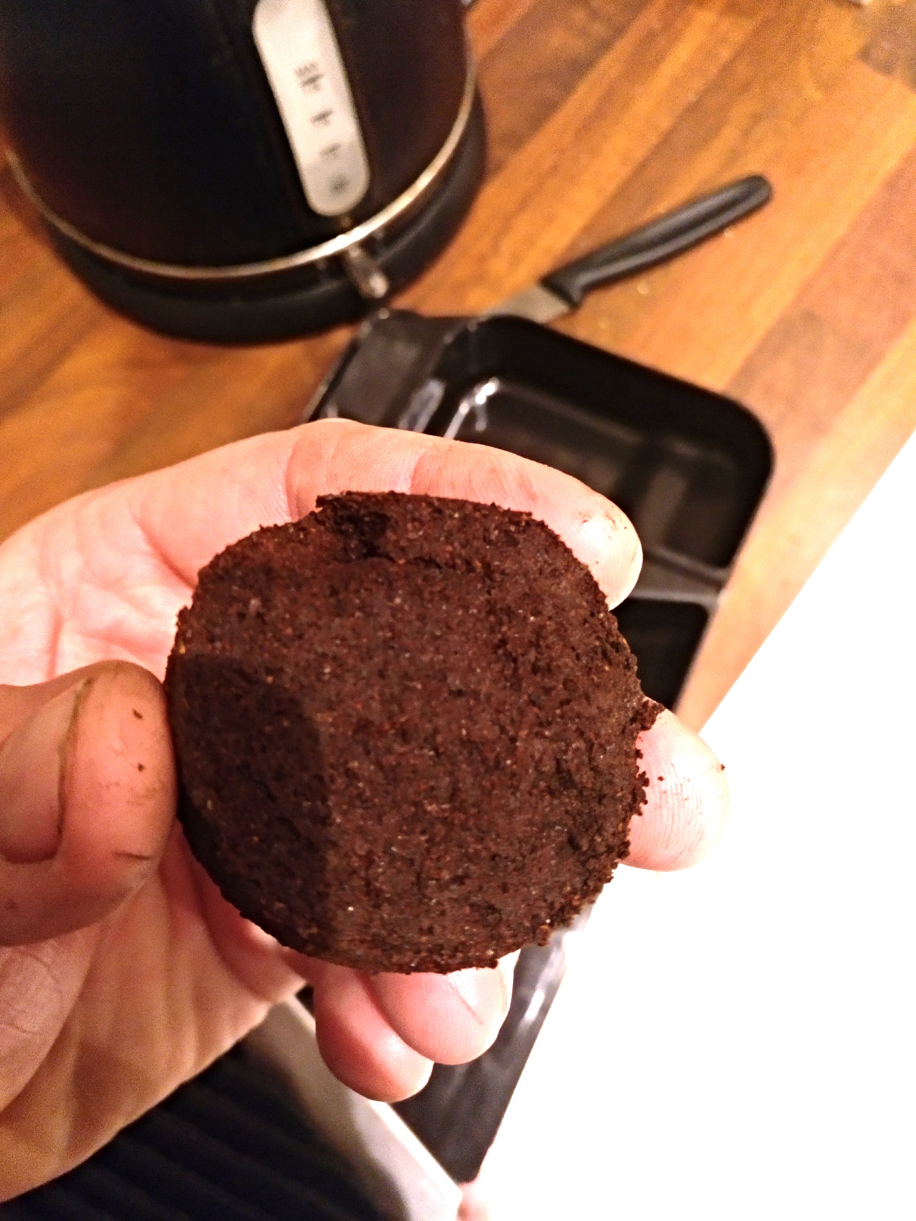

Hallo Leute,
die Reinigung der EQ.9 ist ja in Summe schon gut gelöst. Was mir aber sehr negativ auffällt ist die Tatsache, dass die Brühgruppe immer sehr stark verschmutzt ist. Schon wenige Bezüge reichen, dass sich überall Trester sammelt.
Im Anhang sehr ihr ein Bild, wie das bei mir aussieht.
Ist das bei euch auch der Fall? Normal kann das ja eigentlich kaum sein, oder?

Hallo.
Ich kann ja mal einen Verdacht äußern. Und zwar sieht es bei Dir aus als ob der Mahlgrad zu grob eingestellt ist und dadurch halten die Tabs nicht zusammen und der Trester ist ziemlich nass. Normalerweise wird der Mahlgrad so eingestellt dass du ziemlich kompakte, trockene Tabs hast.
Dies kann natürlich von Kaffee zu Kaffeesorte anders sein.
Bitte schlag mich nicht wenn es nicht so ist
Gruß Roland

Bei Siemens Automaten ist der Trester nicht fest. Es ist normal, dass der Trester ziemlich nass
und kein festes Pad ist.

Soviel dazu, das ist aus meiner Siemens eq.9

Also der Mahlgrad ist sehr fein eingestellt, daran liegt es nicht.
Maschine geht morgen in Reparatur. Ich werde berichten...

So, dann will ich mal berichten!
Die Maschine ging zu Siemens und kam nach einer Woche zurück.
Ergebnis: alles so wie es sein soll und eine schriftliche Erklärung, warum verschmutzt und matschig normal ist.
Die bei Siemens komplett gereinigte Maschine wieder in Betrieb genommen, nach drei Bezügen kam die Meldung "Brühgruppe reinigen". Gelesen und getan, am Folgetag das gleiche Spiel wieder.
Dann habe ich sehr verärgert bei Siemens angerufen und bin auf eine verständnisvolle Mitarbeiterin getroffen. Diese hat mir dann einfach eine neue Brühgruppe geschickt.
Schon beim Auspacken viel mir auf, dass diese leicht verändert aussieht, ist wohl eine neuere Revision. Und siehe da, nun ist der Trester deutlich fester und auch nach 10 Bezügen ist die Brühgruppe noch sauber!
Also Leute: wer ein Problem hat wie von mir beschrieben, lasst euch ja nicht abwimmeln. Besteht auf den Austausch der Brühgruppe!
