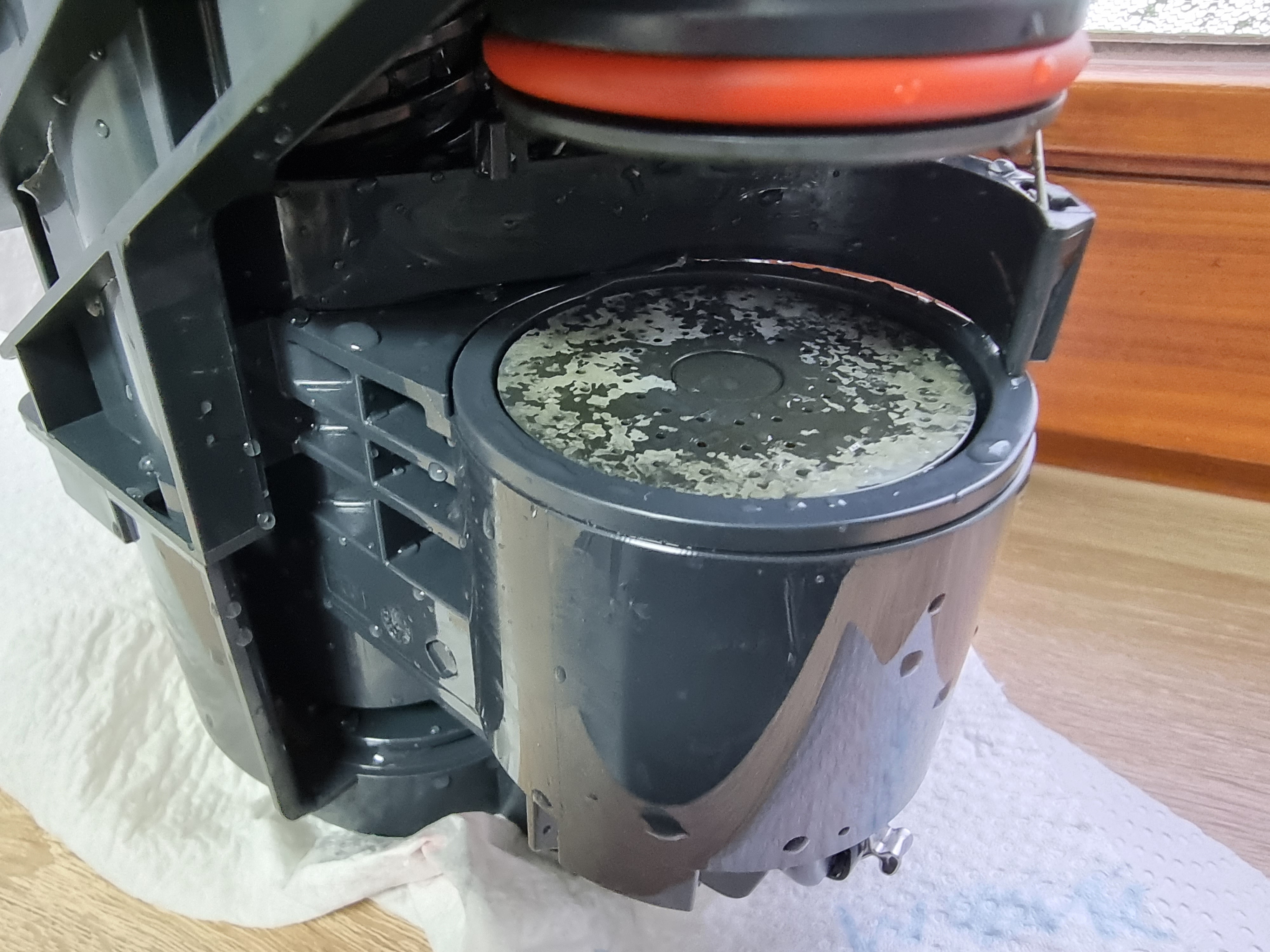

Hat jemand eine Ahnung, wieso nach dem Reinigen auf einmal die Beschichtung so kaputt ist?
OnkelBiff
1 Jul, 23:38
Mit was bist du da dran gegangen? Bremsenreiniger?
