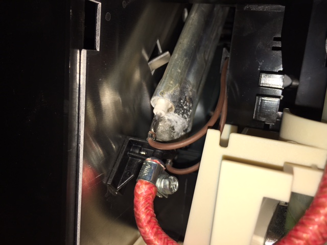

gerade sitze ich an der Maschine.
Unten am "Thermoblock" sehe ich weisse "Kristalle", oben ein wenig.
Spuren von Feuchtigkeit, welche zB am Block runtergerlaufen ist, kann ich keine ausmachen. Auch sieht es um beide Anschlüsse wie geleckt aus.
Ist das normal, oder ein Zeichen für einen Verscheiß?

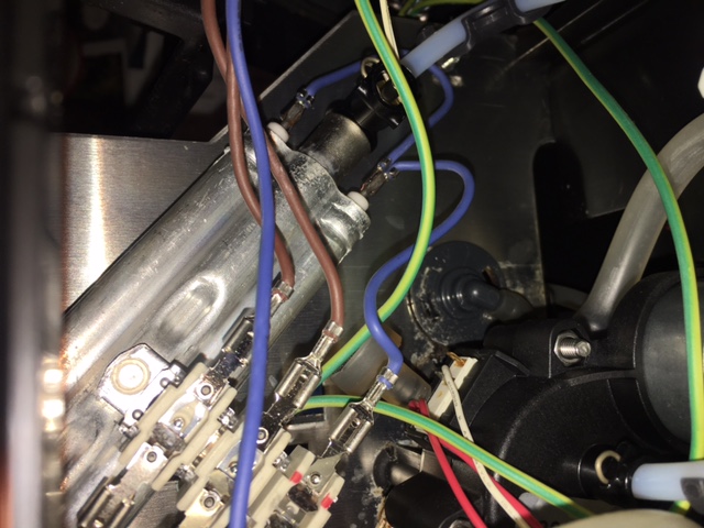

Hier noch ein zweites Bild vom oberen Anschluß:
Mittwoch, 07. März 2018, 10:33 Uhr
Das ist normal. Solange es dicht ist, braucht man da keine Sorge haben.

Absolut dicht.
