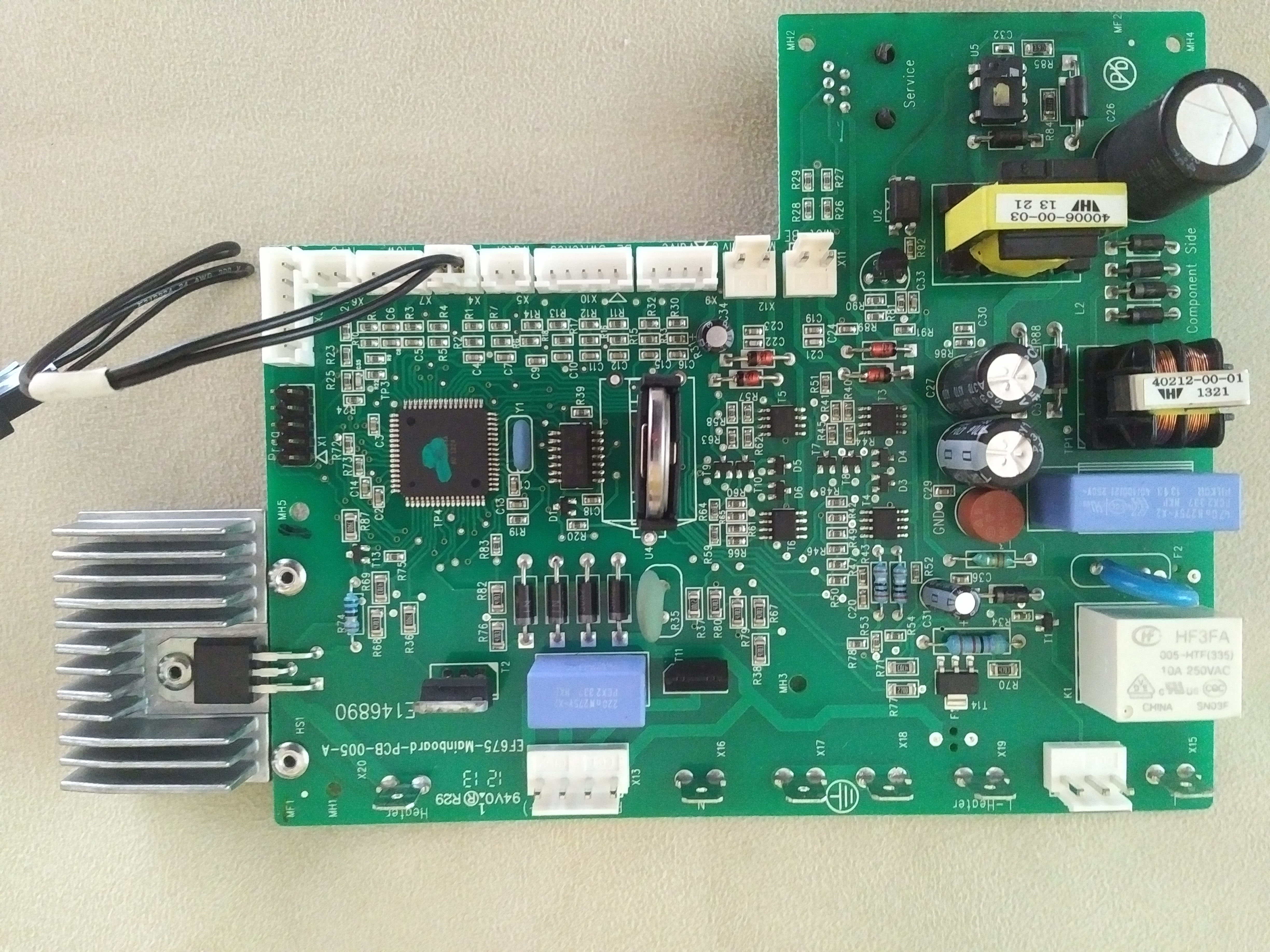

bei meinem Automat hat sich die Leistungselektronik kurz nach dem Einschalten mit einem "Peng" verabschiedet. Die Maschine ließ sich nicht mehr einschalten. Also habe ich sie zerlegt: Auf der Platine der Leistungselektronik ist der Chip U5 (bei der gelben Spule) regelrecht gesprengt, ich kann keine Bauteilbezeichnung mehr erkennen. Kann mir jemand weiterhelfen?

Vielleicht mal ein Bild davon hochladen?

Hier ein Bild (es ist der Schaltkreis oben rechts im Bild, oberhalb der gelben Spule)
Donnerstag, 22. Februar 2018, 21:42 Uhr
Das muss ein TNY280PN sein. Aber die 2 Dioden auch mit Multimeter checken. Und den grossen Elko auch wechseln. Die Gefahr besteht, dass es einen neuen Chip auch zerknallt.

vielen, vielen Dank! Einen Versuch ist es auf jeden Fall Wert. Obwohl es natürlich nahe liegt, dass der Leistungsschalter nicht einfach so "hochgeht". Werde mal die Teile bestellen und testen.
Gast_skonline
Dienstag, 06. März 2018, 11:44 Uhr
So, mal eine kurze Rückmeldung:
Ich habe das defekte Teil und den Elko getauscht (ca. 2,20 EUR + 0,99 EUR + Porto, reichelt.de). Dioden waren ok. Die ganze Platine hätte ca. 179,- EUR gekostet!
ES FUNKTIONIERT WIEDER! Vielen Dank dafür!

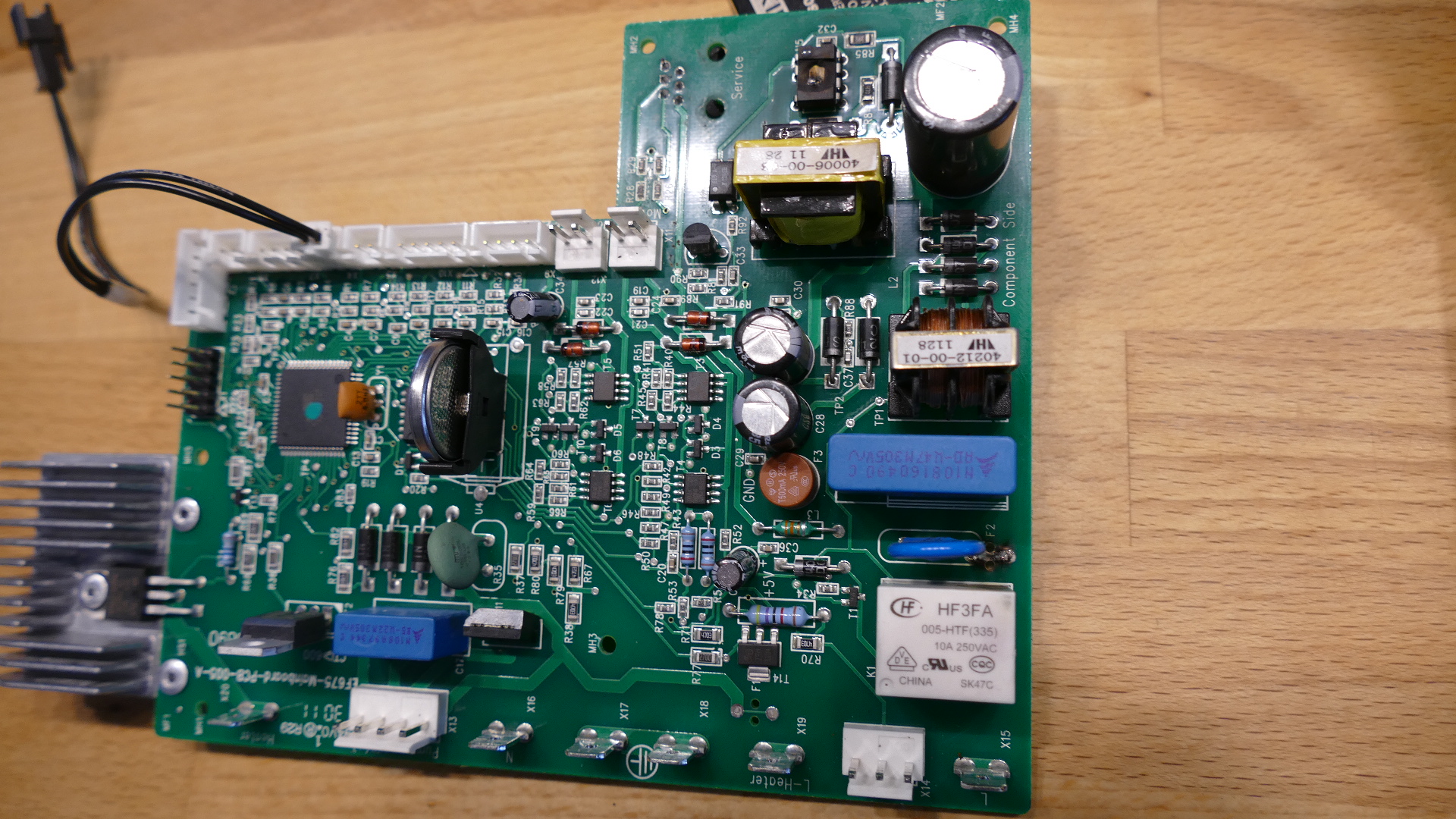

ich hab dasselbe Problem. Allerdings ist bei mir F2 zusätzlich weggeschmort. Den Varistor würde ich auch tauschen. Ich weiß nur nicht ob F2 nur die Leiterbahn ist... Nach dem Bild oben sieht es zumindest danach aus oder sitzt da etwas auf der Rückseite??

bei mir ist auch F2 abgebrannt und es sieht so aus als wenn es den Varistor CNR14D341K zerlegt hat.
Zusätzlich das gleich Fehlerbild wie auf dem Foto mit dem defekten Regler.
Kann jemand noch was zu der Sicherung sagen?

anbei noch ein Foto.
Also IC ist defekt und zusätzlich gab es wohl einen Kurzschluss vor dem Varistor.
F2 ist abgebrannt.
Ich würde also folgendes bestellen
1x Varistor CNR14D431K
1x IC TNY280P
1x ELKO 400V/33uF (auf Verdacht tauschen)
Kann jemand etwas dazu sagen um welche Sicherung F2 es sich handelt.
Vielen Dank

F2 sieht nach einer Automatik- thermischen Überlastsicherung aus.. eigentlich sollte da ein Wert draufstehen.

Du hast da Schon das richtige Bauteil bestellt.. Varistor CNR-14D431K
ist hat nen variabler Widerstand als Überlastsicherung
