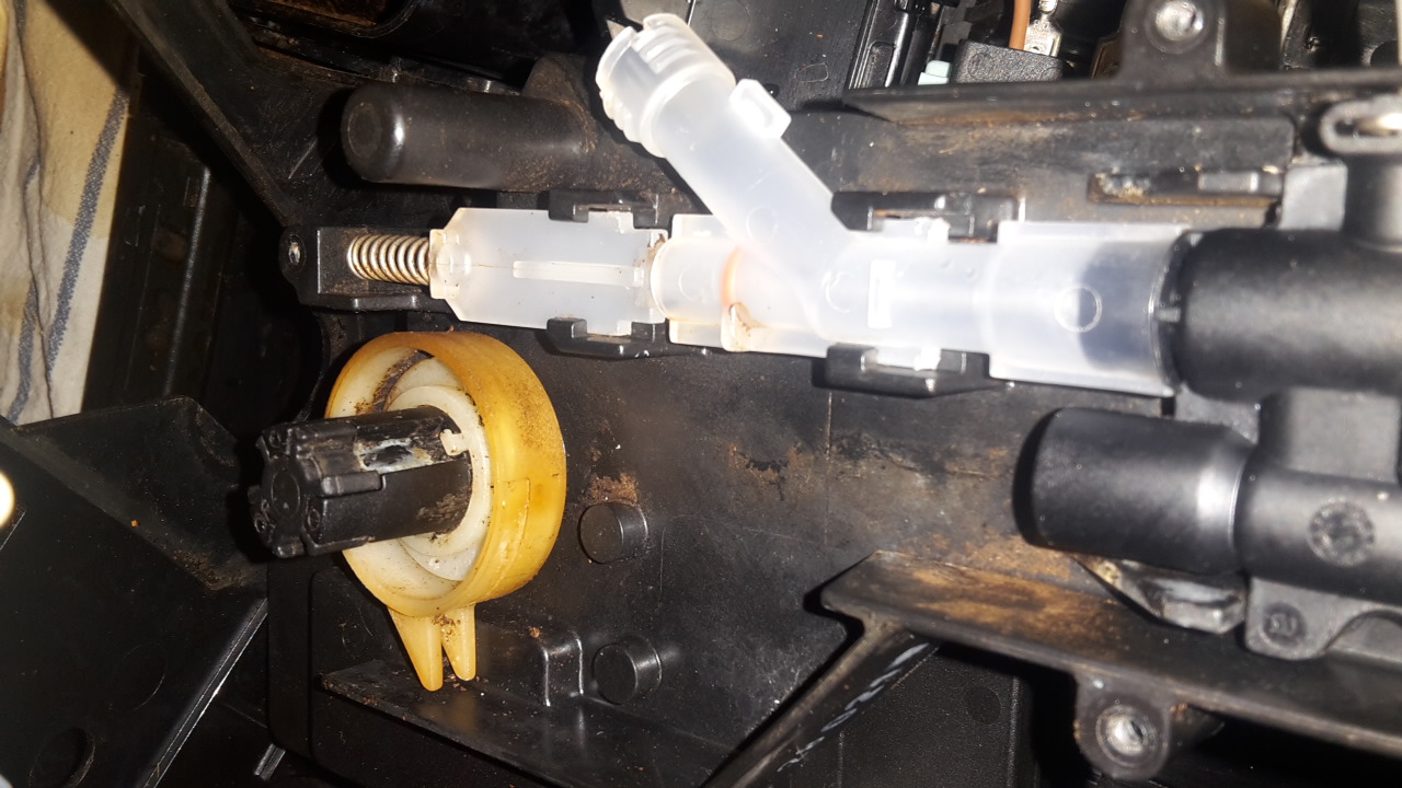

hier ein Bild des neu installierten DV.
Mir kommt die Federspannung schon sehr straff vor das ich mir eigentlich nicht wirklich vorstellen kann das der Mitnahmehebel da was bewegt..aber gut.smile.gif rolleyes.gif
ich habe noch 2 O-Ringe (klein) dazu bekommen - einen habe ich am zuführenden Schlauch getauscht und scheint auch gut zu sizten. Da wackelt nix.

so hab ichs gemacht:
Samstag, 14. April 2018, 09:28 Uhr
Musst schauen, dass die Gabel nach dem Linksdreh in das DV reinfaehrt. Ob der Mitnehmer eventuell nicht anders rum reingehoert kann man nicht genau sehen. Jendenfalls muss die Gabel den DV-Teil aus Plastik bewegen.

drehen tut sie aber mehr kann ich im eingebauten zustand nicht erkennen.
Ich habe mir noch ein gutes Video zum Zusammenbau des DV angesehen aber hier habe ich auch keine Fehler entnommen.

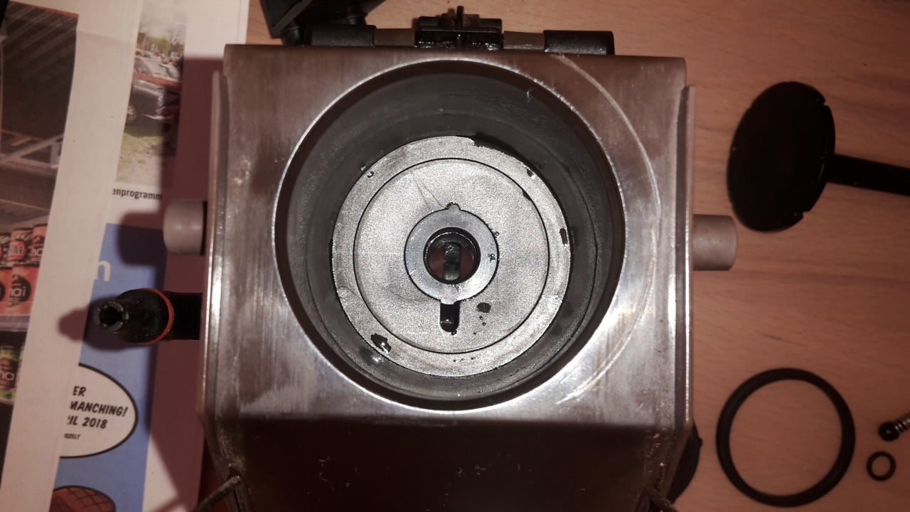

ich habe jetzt die Brüheinheit zerlegt und genau angesehen.
Die Dichtungen sehen noch sehr gut aus.
Auch das Einlassventil - beide Dichringe schauen gut aus und da ist kein Schmodder.
Kann mir nicht vorstellen das es an maroden Dichtungen liegt.
Ich würde fast sagen der Schlitten verklemmt sich irgendwo und dichtet deshalb nicht sauber ab.
Die Mechanik habe ich mehrmals durchbewegt. Es fühlt sich ein wenig hakkelig an. Vielleicht aber auch normal. Ich versuche das zu testen und beobachten.
