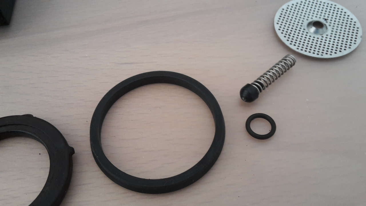

hier noch ein Bild der Dichtungen:
Montag, 23. April 2018, 09:38 Uhr
Das Wasser kommt in den Einlaufstutzen der BE, welcher in das Andockstueck des Drainageventilkoerpers hineinfaehrt. Der rechte Teil des Drainageventils hat im Inneren ebenfalls ein kleines Ventil, welches vom hochfahrenden Einlaufstutzen der BE geoeffnet wird, sodass Bruehwasser in die BE gelangt. Das Ganze kann man raushebeln. Oben ist ein runder laenglicher Deckel drauf, der mit einem Schlitzschraubendreher leicht abgehoben werden kann.

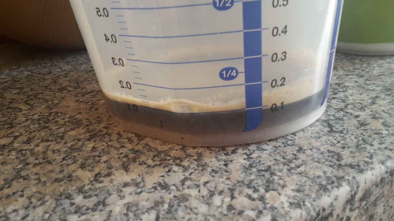

jetzt endlich läuft wieder Kaffee dahin wo er soll. er Kaffee schmeckt zwar aber ist einfach nicht die richtige Menge.
Lt. Anleitung sollten Standardmäßig 125 ml bezogen werden bei 1x Tastenbeätitgung.
Wenn man die Bezugstaste 30 sek - also maximale Bezugsmenge =220 ml drückt kommt aber gerade mal 100 ml raus. (siehe Bild)
Ich muss 4 mal Kaffee beziehen damit ich ne ordentliche Tasse voll bekomme.
(In der Arbeit haben wir eine Jura - da ist auch 1 Tasse ca 145 ml - für mich viel zu wenig also immer 2x Kaffee oder Füllmenge erhöhen. )
Wie ich es vermutet habe kommt einfach zu wenig Wasser in die Brühkammer oder fließt dort wieder ab. Warum jetzt Anfangs das ganze Wasser/Kaffee durch das Drainageventil in die Auffangschale geleitet wurde erschließst sich mir nicht ganz. Wahrscheinlich weil zu wenig Kaffeepulver in der Brüheinheit war ist nun meine Vermututung? Ich habe ja den Voratsbehälter der Kaffebohnen abbauen müssen.
Ich denke das laute Anfangsgeräusch deutet auf ein trocken laufendes System/Wasserpumpe hin.
Sobald dann richtig Wasser fließst wird es viel ruhiger. Irgendwie undicht - jedoch sehe ich überhaupt kein Leck - nur das nach Kaffeebezug die Brüheinheit doch etwas feucht eingesaut aussieht.
