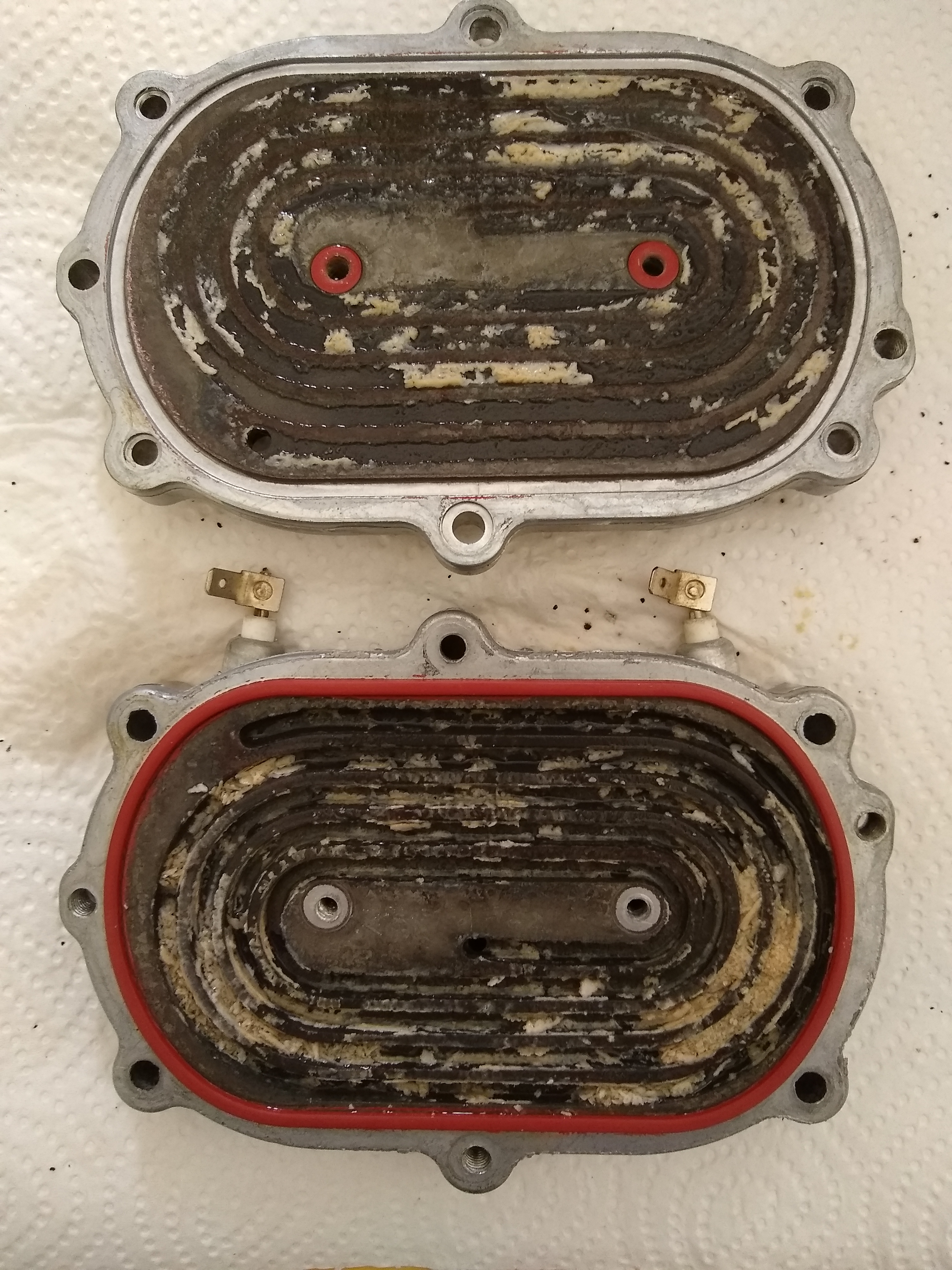

Ja, der Thermoblock war ja noch der letzte Kandidat... - Ich habe ihn heute ausgebaut und geöffnet. Nicht schön. Das Teil war ziemlich zugesetzt (vgl. Foto) mit... - ja, womit eigentlich? So eine weiße Masse, die allerdings mehr an Gips erinnerte. Ich habe das Teil in Entkalker gelegt, aber Fehlanzeige: Da bildeten sich gar keine Bläschen! Ich habe den Thermoblock dann mechanisch gereinigt. Das war einigermaßen mühsam. Weil danach noch immer nur spärlich Dampf kam, habe ich noch einmal das hintere Ventil ausgebaut, gereingt und außerdem noch in Entkalker gelegt. Es waren tatsächlich diese weißen Ablagerungen aus dem Thermoblock im Ventil.
Nach dem Zusammenbau funktionierte die Maschine wieder einwandfrei. Ich hoffe mal, einigermaßen dauerhaft...

Die Einstellung 4 beim Härtegrad bedeutet ganz hartes Wasser. Bei Härtegrad 7,7dh würde der Bereich 2 genügen. Aber so ist es nicht schadhaft, deine Maschine meckert nur öfter, dass sie entkalkt werden möchte. Die Ablagerungen sehen echt komisch aus, sind das evtl. Rückstände von deinem Entkalkerpulver? Keine Ahnung... unsure.gif
Auf jeden Fall hast du jetzt die Ursache gefunden, warum sich dein Ventil immer wieder zusetzt.

Ursache für mein Problem waren offensichtlich Ablagerungen im Thermoblock (vgl. Fotos weiter oben). Diese haben sich schließlich in Teilen gelöst und das hintere Soleonid-Ventil verklemmt. Dieses ist im Normalbetrieb geschlossen. Beim Erzeugen von Dampf wird das hintere Soleonid-Ventil geöffnet, so dass das im Thermoblock vorgeheizte Wasser in den Dampferzeuger gelangen kann. Durch die Ablagerungen im Ventil kam aber nur (zu) wenig Wasser in den Dampferzeuger. Daher gab es nicht nur wenig bis keinen Dampf und entsprechend auch keinen Milchschaum, vielmehr überhitzte der Dampferzeuger ohne Wasser zu sehr, wodurch eine Thermosicherung immer wieder durchbrannte...
Abhilfe:
- Defekte Thermosicherung austauschen.
- Soleonid-Ventil auseinanderbauen und gründlich reinigen.
- Thermoblock auseinanderbauen und gründlich reinigen.
Das erinnert nicht nur an Gips, das ist auch Gips wink.gif Gips gehört neben Calciumcarbonat zum häufigsten Begleiter im Trinkwasser. Leider. Denn es lässt sich nicht so einfach mit Säure auflösen. Da hilft nur ein Wasserfilter.
