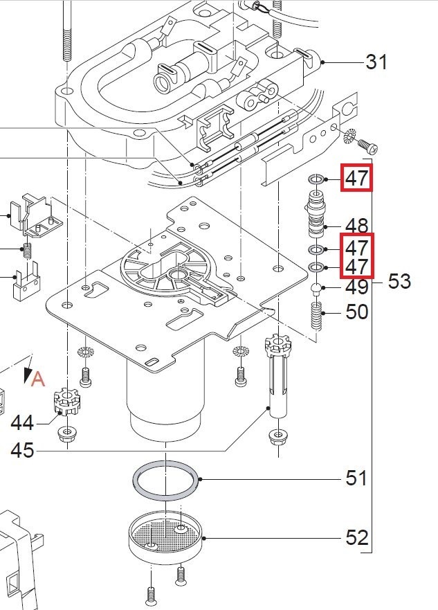

teil 48 ist gern verstopft mit Kalk

Hallo mal noch eine Frage das crema Ventil wo sitzt das denn genau bitte. Gibt es da Bilder?

Auf der BG unter dem Sieb, Sieb abschrauben, drunter sitzt das Cremaventil, das wird ziemlich mit Kaffeefett verschmutzt sein, reinig es mal mit einem guten Fettlöser, Google einfach danach, gibt genug Beiträge dazu (Delonghi Cremaventil)
