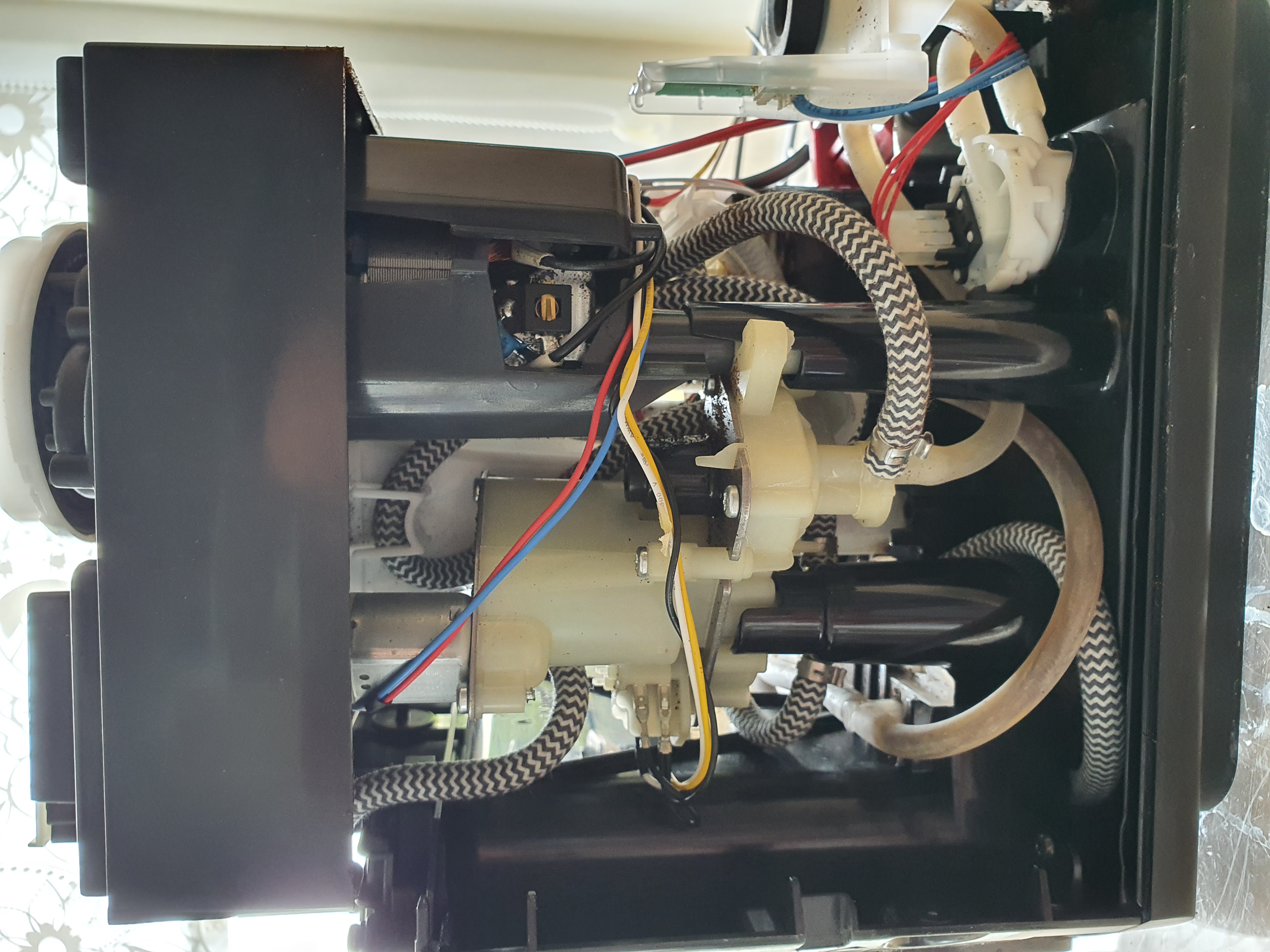

Könnt ihr mir vielleicht auch helfen? Ich bin absoluter Laie und mein KVA Krups EA8298 sieht für mich von innen komplett anders aus als auf dem Bild da oben

Bin absoluter Laie und würde mich freuen, wenn mir jemand sagen kann, wo die entsprechende Stelle an meiner Maschine ist. Bin ich da überhaupt auf der richtigen Seite? Wo ist der Erhitzer

ich denke, bei Dir müsstest Du die beiden schwarzen Leitungen in der Mitte des Bildes überprüfen. Zieh mal dran, bei mir waren sie direkt ab..

Hey, du bist an der Seite der Maschine, du musst die Front abmontieren und hadt dann dasselbe Bild vor dir. Front ausclippen und oben links Stecker aus der Platine ziehen. Front nach rechts wegstellen, dann hast du vollen Zugriff auf den Heizklumpen smile.gif . Good Luck wink.gif

Meine sind so, ich habe das gleiche Problem mit dem Steckersymbol und dem Reinigungsmodus auf Schleife.
Soll ich die Kabel mit dem Metallding verschweißen?
