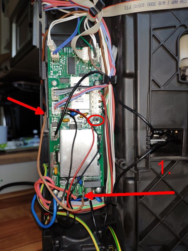

Wie gesagt, ich tippe auf den Triac. Jemanden suchen der dir den ersetzt. Wenn ich das Bild der LP ansehe hat der Triac TY4 auch einen schwarzen Punkt. Kannst du von dem mal ein Bild einstellen?

Das sollte der TY4 sein?

Nein, ist der TY1. Steht darunter.
Im Anhang ein Bild mit dem Triac rot eingekreist.

Ok, dann sollten die beiden Bilder treffender sein:

Das Bild ist nicht sehr scharf. Kannst du mal nur den Triac fotografieren und einstellen. Der schwarze Punkt ist meiner Meinung nach nicht normal.

Das sieht aus wie durchgeschmort auf dem Triac.
Tja, entweder neuen Triac einlöten oder komplette Platine tauschen.

Besser bekomme ich die Bilder nicht hin! Schaut aber wirklich nicht gut aus.
https://imgur.com/a/jvbWrF7

Da fehlt ein Stück. Der ist definitiv kaputt
