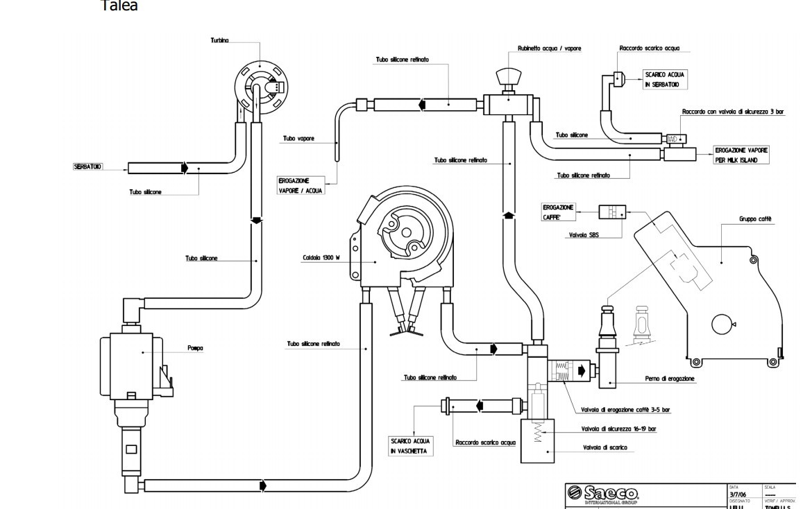

Im Anhang mal der Wasserlaufplan der Talea. Kann fast nur am MFV liegen.

Sonntag, 19. Januar 2020, 13:15 Uhr
Was bedeutet MFV
LG Patrick

Sonntag, 19. Januar 2020, 21:08 Uhr
Beiträge: 1217
Hi, genau. Multifunktionsventil oder Funktionsventil.
