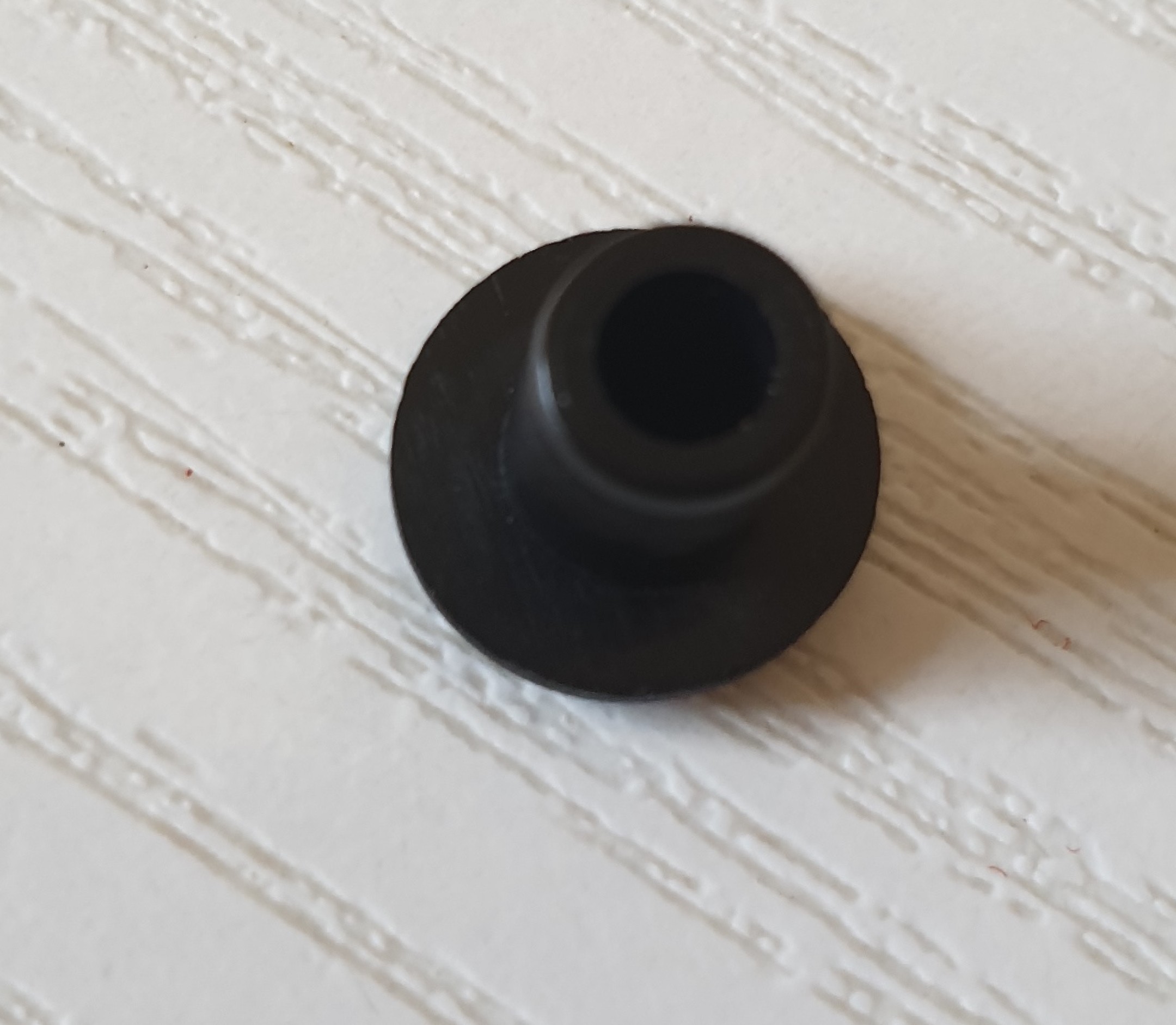

Ein Problem habe ich noch.
Vorhin beim Ausbau muss dieser Stopfen ausgefallen sein. Wo gehört der denn hin?

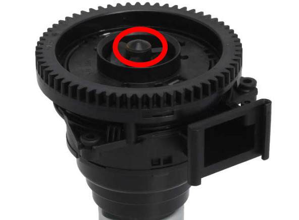

Sonntag, 05. April 2020, 14:28 Uhr
Beiträge: 1217
Abdeckung der mittleren Schraube am Mahlwerk? Da sind so stopfen bei manchen Maschinen drauf.

Sonntag, 05. April 2020, 14:52 Uhr
Beiträge: 1217
Meinte im Markieren Bereich auf dem Bild.
Joschi442
Sonntag, 05. April 2020, 14:58 Uhr
Beiträge: 17
Mitgliedsnummer.: 38179
Mitglied seit: 04.04.2020
Nein, da passt es nicht.
Ich kann auch wirklich nichts anderes finden.
Joschi442
Montag, 06. April 2020, 15:27 Uhr
Beiträge: 17
Gefunden, das ist der Blindstopfen für Cappu, wenn kein Schlauch dran ist.
