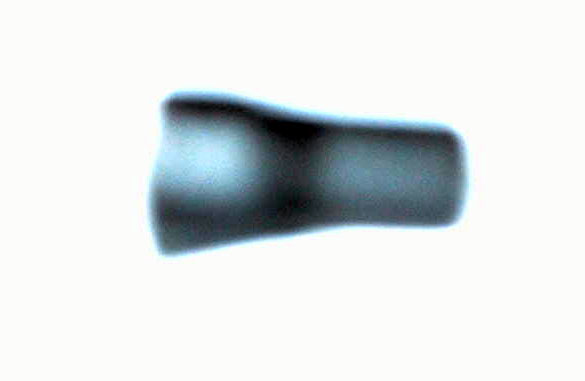

Zuerst Danke für euer Forum. Dank dieser Hilfestellungen hab ich meine undichte Maschine zerlegt und den Fehler lokalisiert - der Thermoblock ist undicht. Wollte diesen austauschen und dachte dann kann ich den ausgebauten auch zerlegen und begutachten. Dabei erkannte ich dass der Teil bis auf die Dichtungen in Ordnung ist. Bei der Gelegenheit wollte ich auch den oberen Brühkolben reinigen - zerlegte ihn, dann passierte es: Ein kleiner schwarzer Kunststoffbolzen (ca. 8mm lang, 3mm Durchmesser - ein Ende etwas dicker) ist herausgefallen und ich weiß nicht wo er hingehört. Kann mir jemand helfen?
Dienstag, 10. März 2009, 23:01 Uhr
Hmm, kannst due evtl. ein Foto von dem Teil machen? Also auf die Beschreibung fällt mir bisher nichts ein...

Hallo, danke für die rasche Antwort.
Abei 2 Fotos
Mittwoch, 11. März 2009, 00:32 Uhr
Sorry. aber das Teil kann ich wirklich nicht zuordnen. Und das soll aus dem oberen Kolben stammen?

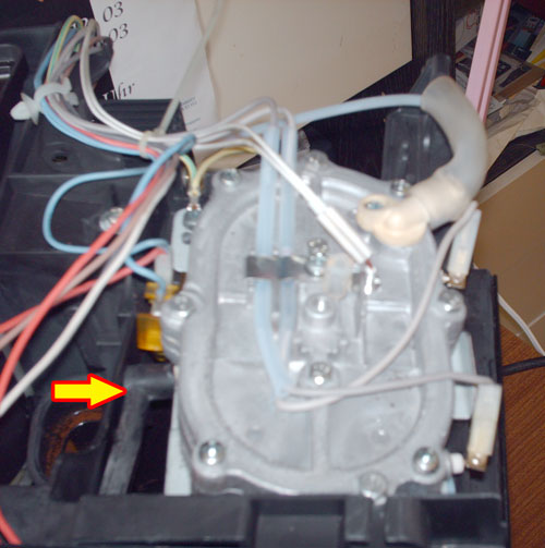

Was ist eigentlich der schwarze Eckanschluß für eine Leitung (siehe Foto - gelber Pfeil), der war nähmlich verstopft (mit Kaffeepulver?).
Im oberen Brühkolben führt ein Anschluß dorthin und ich denke daß der vorher genannte kleine Bolzen dort abgebrochen sein könnte.
Mittwoch, 11. März 2009, 18:37 Uhr
Dieser schwarze Gummischlauch dient, meinem Verständnis nach, der Belüftung/Drainage des Kolbens. Wenn der Koben in die Brühkammer fährt wird hier auch immer etwas Kaffeebrühe in den Schlauch gedrückt, der somit über die Zeit ziemlich versifft - aber ist ja nicht schlimm.
Abgebrochen sagst du? Könnte es evtl einer der beiden Zapfen sein, auf die der Thermoblock, oder genauer das Blech zwischen Thermoblock und Brühkolben, aufgesteckt wird? Also die Steckverbindung Maschinengehäuse <-> Blech. Die bleiben gerne mal hängen und brechen ab...

Besten Dank, ist tatsächlich so. Muß wohl unbemerkt im Blech steckengeblieben sein - und beim Zerlegen runtergefallen. Und ich befürchtete er ist aus dem zerlegten Brühkolben gefallen.
