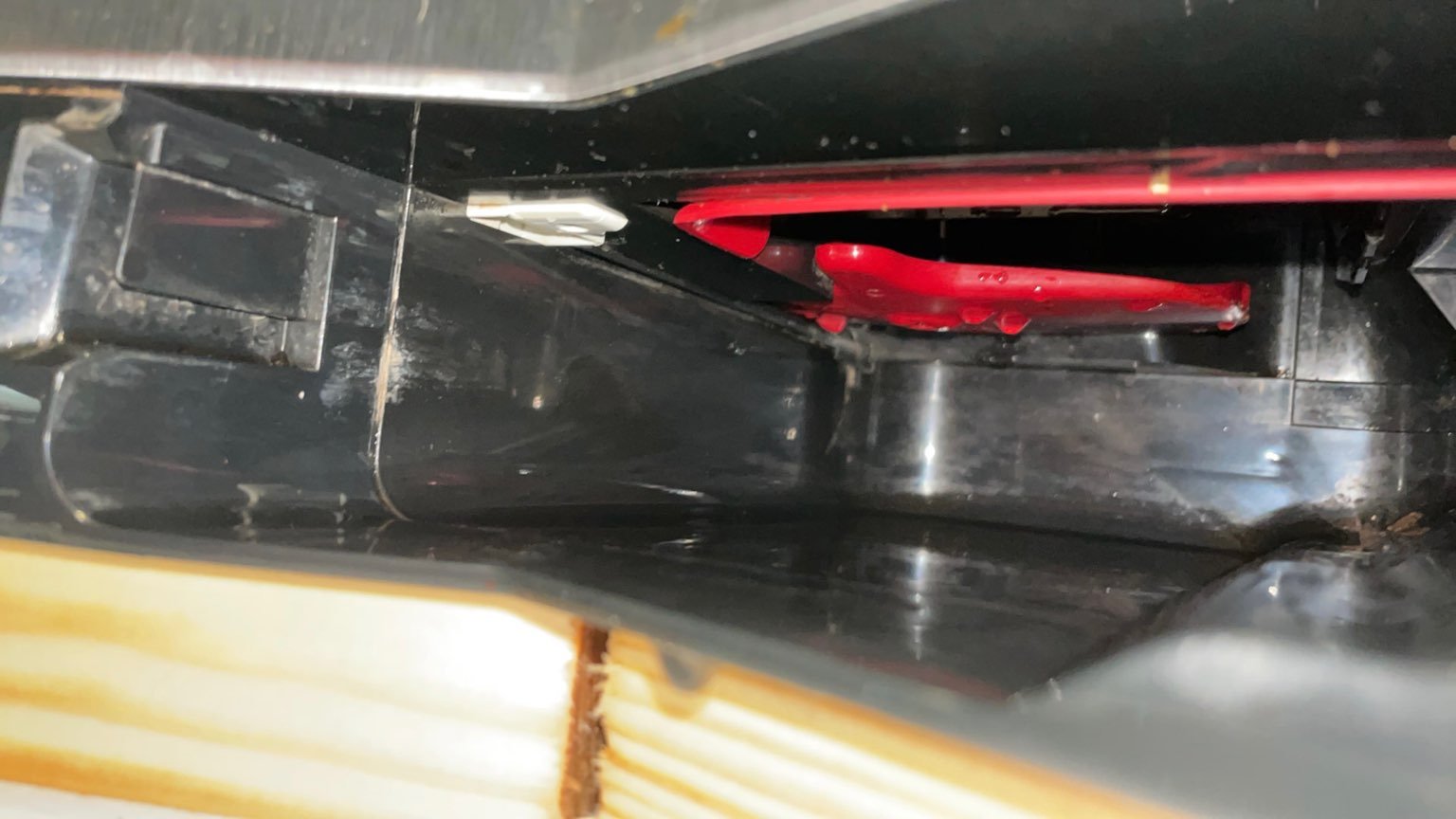

das ist bei mir auch ein paar mal passiert.
Ich ahbe dann folgendes festgestellt. Ich habe die Abtropfschale raus genommen und wenn man dann mit einer Lampe rein leuchtet sieht man im vorderen Bereich ein weißes Plastik mit einem Loch. Dieser Ablass war am tropfen obwohl kein Kaffee Bezug oder etwas anders lief. Ich habe dann mal den Wasserbehälter raus genommen und siehe da das tropfen hört auf.
Es ist ein paar mal passiert, das die Abtropfschale voll war oder übergelaufen ist und der Wassertank leer war. Um das zu behene habe ich zweimal hintereinader mit heißem Wasser eine Entkalkung durchgeführt. Bis dato ist es jetzt dicht aber ich suche auch noch nach der Ursache.

Hallo, wurde schon die Ursache gefunden, warum es aus dem weißen Teil tropft ? Ist bei mir nämlich genauso. Sobald der Wassertank weggeklappt wird, hört das Tropfen auf. Anscheinend liegt es wohl an dem Stutzen in der rechten Seitenwand, wo der Wassertank andockt.

Konntest du die Undichtigkeit an deinem Siemens Q9/300 jemals beheben? Ich habe deinen Beitrag und die Erklärung für die Leckage aus dem weißen Loch gelesen. Ich kann die Ursache nicht finden, vielleicht haben Sie es damals geschafft?
Vielen Dank im Voraus

Ich hatte das gleiche Problem und habe es gelöst, indem ich einen Gummi-O-Ring der Größe 14x2,5mmn am Boden des Wasserbehälters über das Wasserauslassventil geschoben habe, das macht den Wasserbehälter etwas weniger tief in das Wasserventil der Maschine. Und das Problem ist gelöst.

ich habe das gleiche Problem. Auch im ausgeschalten Zustand läuft Wasser in den Auffangbehälter meiner EQ.9 und dann über, sodass die ganze Arbeitsfläche unter Wasser steht. Scheit ja ein generelles Problem der Maschine zu sein, wenn viele Betroffen sind.
Aber was kann ich tun?
@Rene Etten: Funktioniert das mit dem O-Ring auch, wenn man einen Waserfilter benutzt?

Danke für den Tip mit dem Gummiring. Wir haben das gestern sofort umgesetzt und siehe da : Es fiunktioniert.

Ich habe es nicht geglaubt. Im Bauhaus habe ich mir Dichtringe gekauft und einen sofort montiert. Nach drei Stunden ist kein Tropfen in der Schale. Wenn das so bleibt, bin ich freudig überrascht. smile.gif
