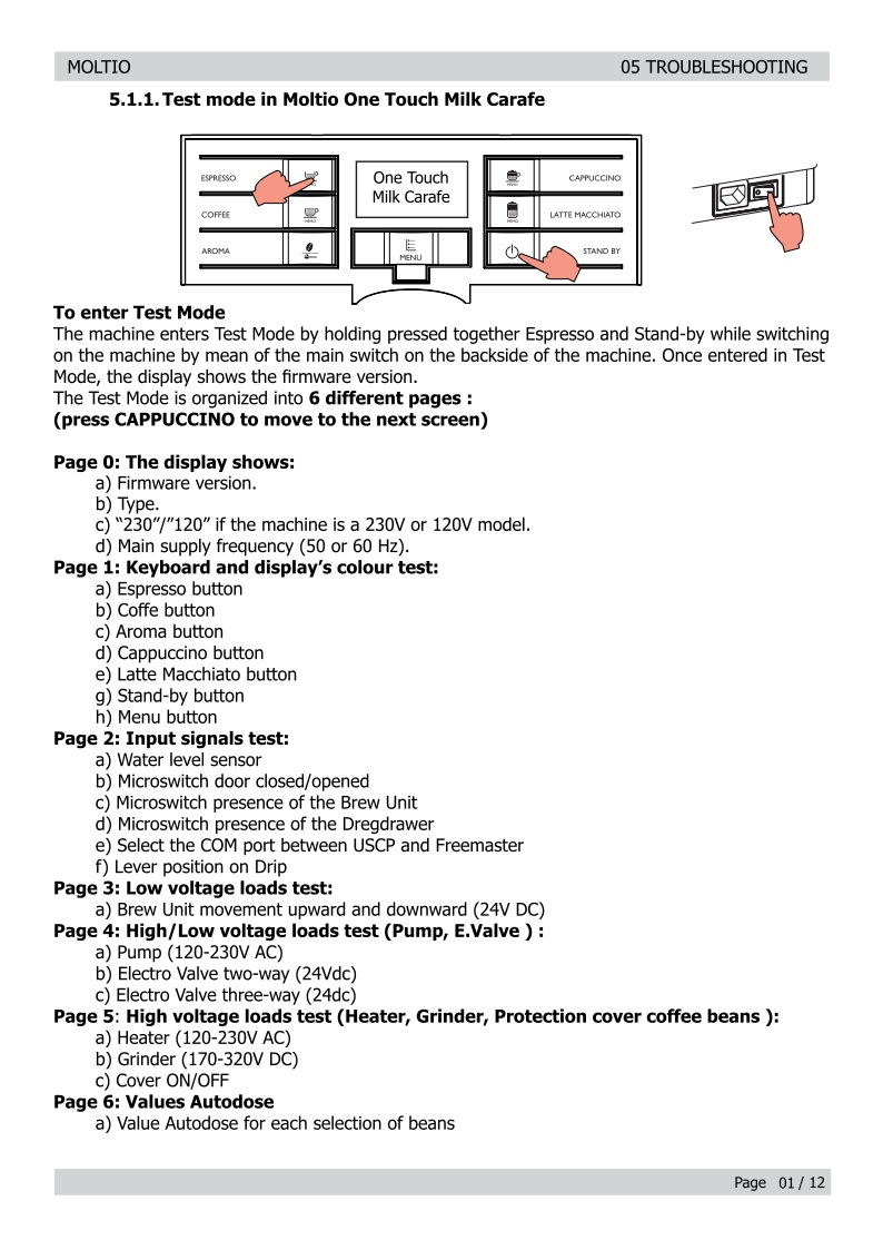

Schau mal was im Testmodus passiert.

Im Testmodus, bzw. beim starten der Maschine (bevor der Fehler kommt), hab ich nur irgendwas um 2.
Es schwankt zwischen 1,8 - 3,7, aber meist eben irgendwas um 2.

Hast du den Testmodus mal probiert?

Im Testmodus geht die Temperatur auch nicht hoch.
Der steht bei 29°C und wenn ich dann anschalte gehts auf 30°, aber nicht weiter.

Wenn du im Testmodus die Pumpe betätigst kommen auch die Impulse vom Flowmeter?

Zeigt der mir das mit dem Flowmeter im Testmodus an, oder muss ich das messen?

Hab gerade gesehen das die Moltio kein Display hat. Dann wird man die Impulse nicht sehen.

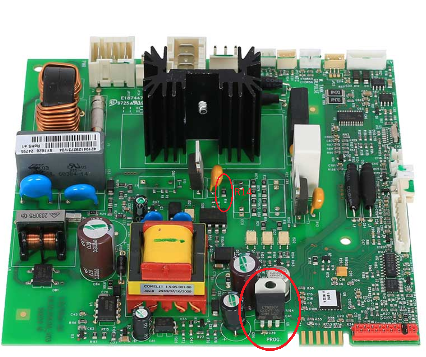

Kenne jetzt die Platine auch nicht genau. Ob da ein Optokoppler vor dem Triac sitzt. Das der defekt ist. Aber die gehen selten kaputt.

Platine ist die https:/https://www.juraprofi.de/Saeco-Ersatzteile/Minuto-Moltio-Baristo/Elektronik-und-Steuerung/Saeco-Steuerelektronik-Moltio-230V::13581.html
Ich könnte ggf. auch noch die Platine nochmal raus nehmen und ein echtes Foto machen, aber das Bild passt mein ich.

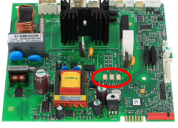

Im Anhang mal ein Bild in dem ich die Optokoppler markiert habe Welcher für die Heizung ist weis ich allerdings nicht.
Die Sicherung ist ok auf der Platine? Wenn du an den zwei Kabel die von der Platine an den die Heizung geht den Widerstand misst, hast du da auch die 28 Ohm?

Wie kann ich die Optokoppler testen, bzw. kann man die irgendwie Testen?

Wie man einen Optokoppler prüft weiß ich nicht. Denke aber das man das nicht so einfach mit Multimeter Prüfen kann.
