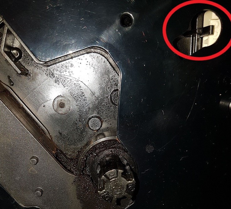

Wenn du seitlich in die Maschine schaust wo normalerweise die Brüheinheit sitzt ist rechts oben eine Öffnung in der ein Schalter sitzt. den mit dem Finger betätigen und Maschine einschalten. Siehe Bild.

Wie betätigt man denn diesen Schalter?
