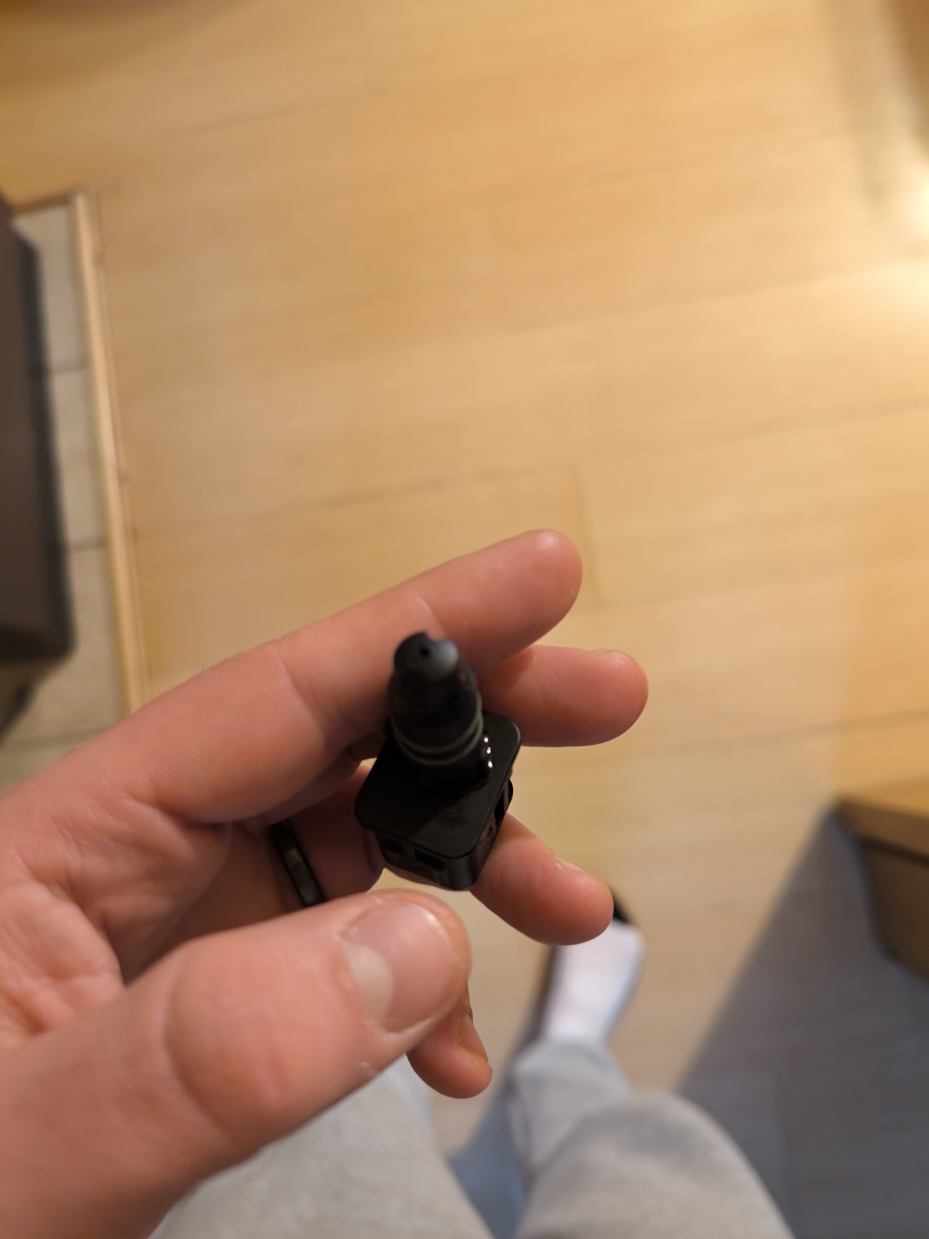

Pati7
28 Feb, 08:58
Mitgliedsnummer.: 72907
Mitglied seit: 28.02.24
QUOTE (Marlies @ Mittwoch, 16. Dezember 2020, 14:42 Uhr)
Habe seid 2wochen eine Prima Donna Soul. Klasse Latte usw. jetzt mit einmal kommt mehr Dampf anstatt Milchschaum, egal welche Einstellung ich hab am Milchregler. Das Glas ist maximal 1/4 voll
ich habe das gleiche Problem gehabt.
Wichtig ist das Milchschaumsystem jeden Tag nach Benutzung am Ende des Tages gründlich zu reinigen.
Der untenstehende Tipp mit der Kugel und Feder war zwar hilfreich, jedoch hat dies mein Problem nicht vollständig gelöst.
Bei mir hat die Reinigung mit dem Pfeifenreiniger das Problem gelöst. Wichtig ist, dass man mit einem kleines Pfeifenreiniger dieses Teil, das man zerlegen kann, auch mit dem Pfeifenreiniger reinigt.
Siehe Anhang.
