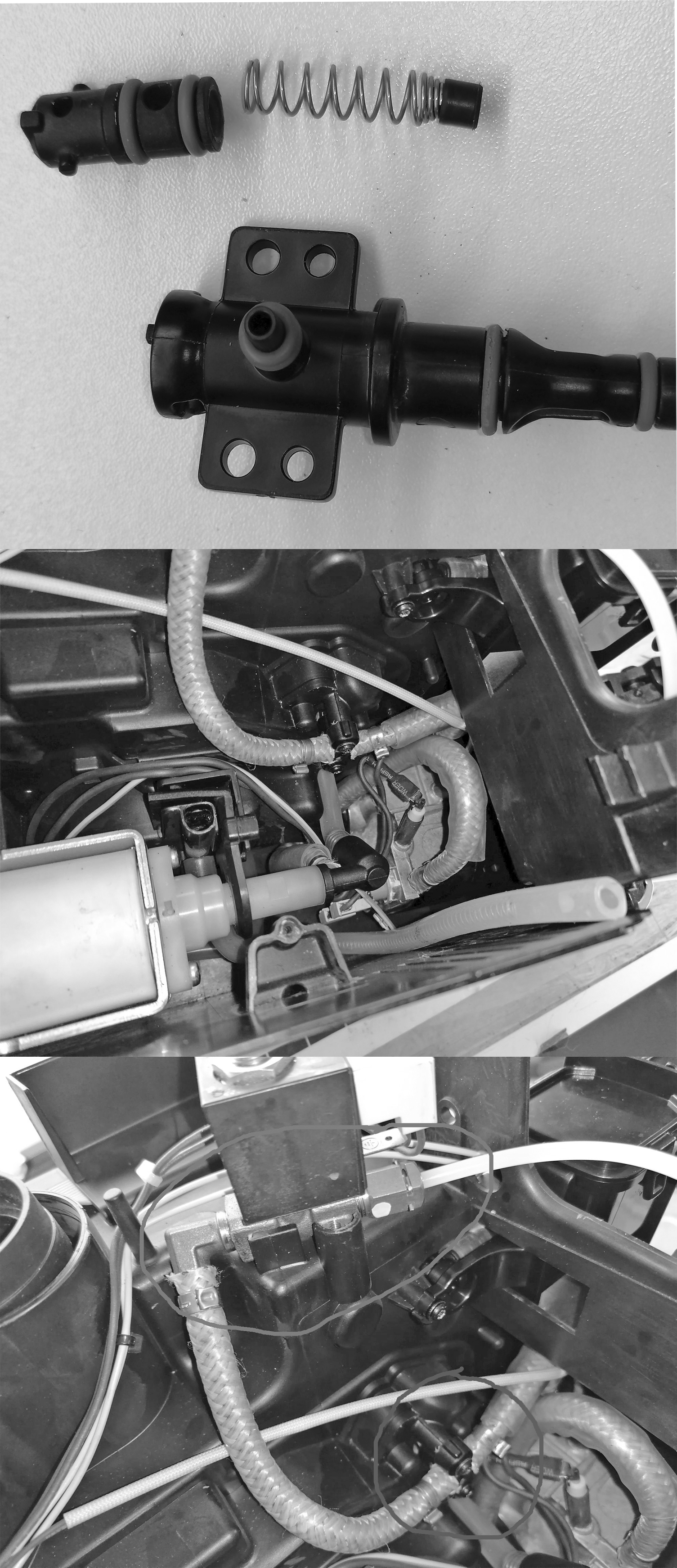

Hallo ! Ich rep. schon länger KM ( Delonghi), jedoch jetzt stosse ich auf ein Problem, bei dem ich eure Hilfe brauche. Ich habe eine Saco HD8917, die kein Wasser bei Kaffebezug gibt. Tee und Heisswasser gehen. Ok, Ich kenne alle Testungen. Ich habe den, gottseidank nicht langen, Wasserweg kontrolliert und beim Auslaufstutzen bin ich hängen geblieben. Damit ich ihn testen kann, hab ich die BG zerlegt und dabei gleich gereinigt, das ober und Unterteil in Position gebracht und gespült. Es kommt kein Wasser. Den Stutzen ausgebaut die Feder gedreht, gespült, dabei kommt Wasser. Und nun meine Glaubensfrage: Es gibt Auslaufstutzen mit und ohne Gleitstück. Wie wird das Ventil geöffnet, bei der Variante ohne Gleitstück. Für meine Begriffe geht das nicht? Der Druck baut sich in Richtung Gummipropfen auf und kommt ohne äussere Hilfe nicht dran vorbei.
Kann man einfach einen Stutzen mit Gleitstück einbauen ?

Ich habe mal ein Bild angehängt. Der Wasserlauf geht vom Flowmeter zur Pumpe über das Sicherheitsventil zur Heizung, über den kleinen Vertreiler ( blauer Kreis) einmal hoch zum Heißwasserventil und durch die Wand über den Auslaufstutzen zur BG. Der Stutzen liegt so, wie alles eingebaut ist. In der Maschine ist nichts weiter verbaut! Ich werde einen Stutzen mit Gleitstück kaufen und testen. Mehr bleibt nicht! Trotzdem danke !

Ich sehe grad, die Maschine hat keinen Flowselektor.
War das so wie es liegt zusammengebaut?
Ich behaupte mal, die Feder mit dem Nippel muß umgedreht werden.

So wie ich hier sitze, es war so eingebaut ! Dreh ich die Feder um, dann drückt die MAschine schon beim Aufheizen Wasser durch das Ventil in die Auffangschale, da die BG noch in ihrer Grundposition ist. Fährt sie dann hoch bekommt sie etwas Wasser ab, das ist aber so wenig, das es nur zum tröpfeln reicht. Daher mein Gedanke, es sollte da ein Gleitstück rein! Druck baut sich auf, die BG fährt hoch und öffnet das Ventil.
