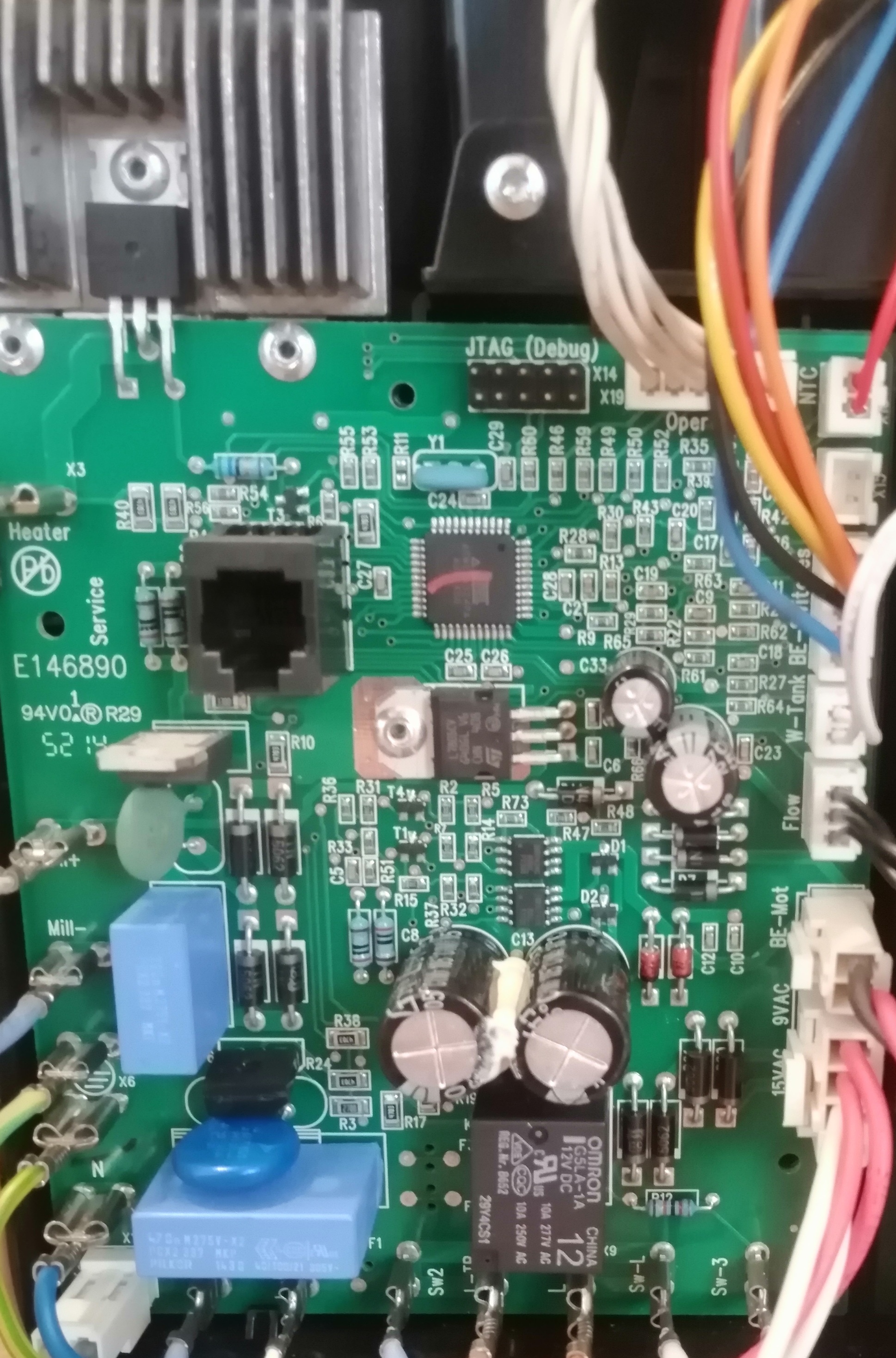

Es gibt zwei Mikroschalter, die von der Brüheinheit bedient werden. Versuchen Sie, diese z.B. mit zwei Eisstielen zu drücken. Und schalten Sie die Maschine ein, während Sie die Schalter gedrückt halten. Vielleicht lässt sich das Problem damit beheben. Eventuell muss Ihnen dabei jemand zur Hand gehen.
Ich musste tatsächlich das Getriebe öffnen und den Keil einstellen, der zwei andere Mikroschalter im Inneren des Getriebes betätigt. Es ist nicht wirklich schwierig, aber Sie sollten eine Stunde dafür reservieren. Das Anfertigen von Fotos beim Öffnen des Getriebes hilft enorm
Es ist eine gute Gelegenheit, die Zahnräder zu fetten.
