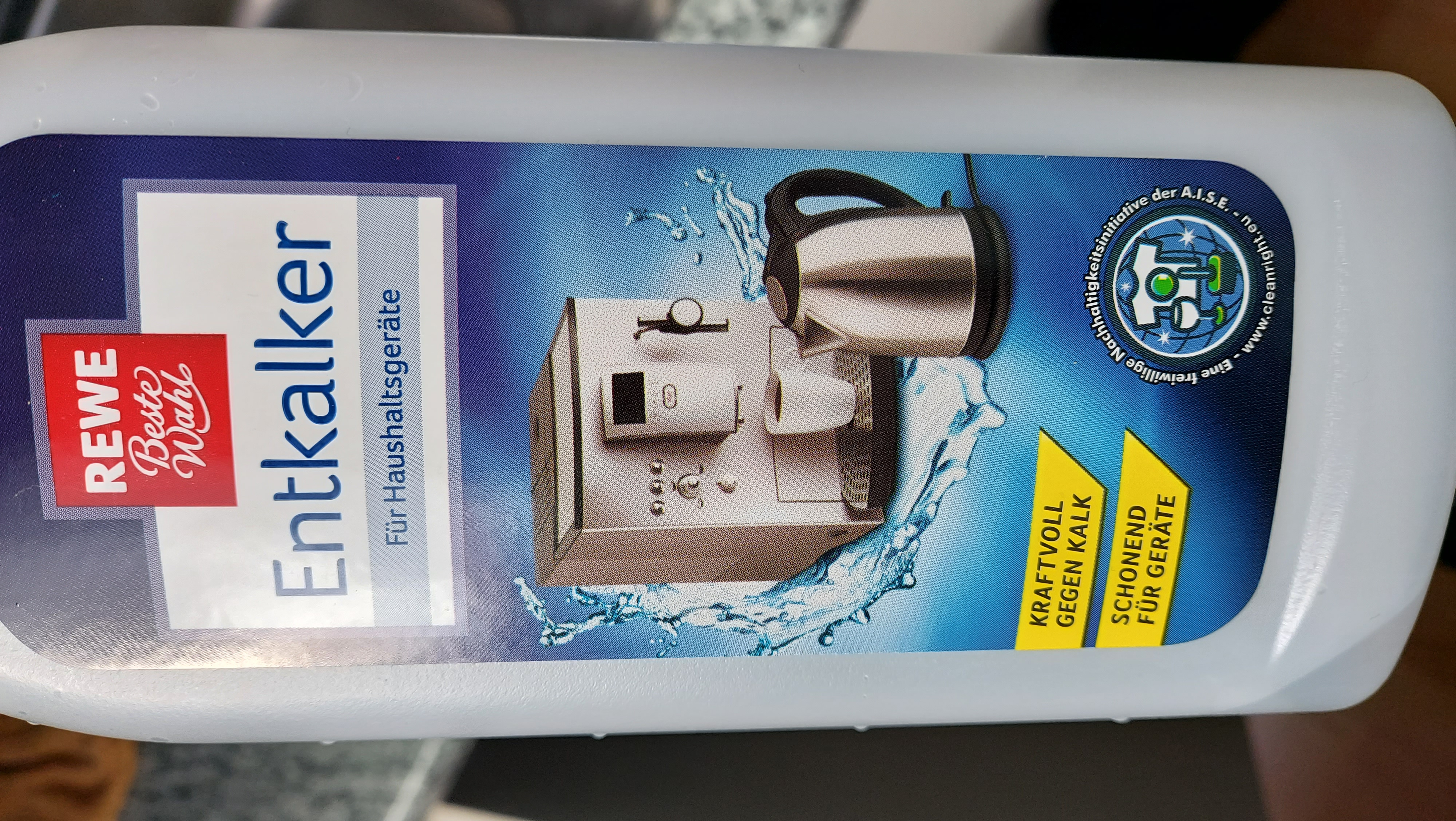

Mit was hast du entkalkt?

Meine Frau hatte mir dieses mitgebracht:
Montag, 22. März 2021, 16:32 Uhr
Beiträge: 1217
Was für Inhaltsstoffe?
Rückseite wäre Interessanter. Wenn es Zitronensäure ist kann sein das du dadurch erst recht eine Verstopfung hast.
Schau das du einen Entkalker mit Amidosulfonsäure nimmst. Eilfix, Durgol oder ähnliches.
